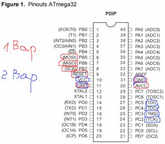

Объясните пожалуйста неграмотному человеку, почему в первом варианте байт бластера используются одни каналы атмеги, а во втором другие?
первый вариант
колодка (бластера)-атмега (номер ноги, (назначение))
1-6 (MOSI)
3--
5-9 (RESET)
7-8 (SCK)
9-7 (MISO)
2-30 (AVCC)
10-31 (GND)
второй вариант
колодка- атмега (номер ноги, (назначение))
1-24 (TSK)
3-26 (TDO)
5-25 (TMS)
7--
9-27 (TDI)
2-11,31 (GND)
4-10 (VCC)
10-11,31 (GND)
Что это означает, что одна и та же самая микросхема может прошиваться через разные каналы? Как программа авреал реагирует на эти разные версии байт бластеров?
Что делать?![]()

Никак не реагирует. Вариант именно байтбластера всего один в природе. Второй - скорее всего STK200. Ты сам указываешь вариант ключами -ab и какой-то другой для другого варианта.
---------- Post added at 15:56 ---------- Previous post was at 15:52 ----------
Вот документация по настоящему БайтБластеру: http://www.altera.ru/cgi-bin/go?35
Для его использования в авреале ставится ключ -ab. Делай по этой схеме, она же годится и для альтер.

Обрати внимание, что на колодке для Меги на плате на 10 (вроде бы) контакт выведено +5 а не GND.

Ну вообще больше похоже что это разные разъемы вообще, первый для Атмеги, второй для ПЛИС (по-крайней мере у Xilinx такое обозначение программных пинов).
Прошиваются они через одни каналы, просто у разных корпусов может отличаться расположение и номер пина, на котором висят нужные сигналы.

Посмотрите на схему, может я все неправильно понял, у меня вариант из сайта http://www.altera.ru/cgi-bin/go?35, но там нету сигналов mosi, miso, reset и sck, а есть TCK, TDO, TMS.![]()

Чтобы не мудрствовать над тем, как подключить байтбластер к Speccy2007 для прошивания AVR (без перепайки разъема или сооружения какого-то переходника здесь не обойтись), на мой взгляд, лучше собрать STK 200/300 по схеме, которую Вам предлагали ранее (он проще, чем байтбластер МВ). Разъем STK200/300 соответствует распайке разъема на плате Speccy2007 (распайка и наименования контактов принятые в ATMEL).

Эта схема соединений предназначена для внутрисхемного программирования AVR контроллеров по SPI интерефейсу.Сообщение от rnd.gen
Эта схема для программирования МК по JTAG-интерфейсу.Сообщение от rnd.gen
Да, либо по AVRISP либо по JTAG.Сообщение от rnd.gen
Я не пользуюсь AVREAL. Наверное в ней есть ключи для определения типа интерфейса.Сообщение от rnd.gen

Самый простой программатор - 5 проводков с LPT порта на AVRISP разьем.Сообщение от Alex_kapfa
Программа для прошивания называется UNIPROF. В HELPе программы есть схема соединения LPT-порта с выводами MK.
