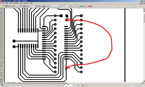

    rnd.gen, вот мое расширение в виде pdf. Без AY.

  4. #194
    21.11.2006
    Киев
    618
    Это то, что в оркадовском файле.
    Speccy2007 v1.06
    Speccy2010 v1.00
    syd, спасибо! Укажи, пожалуйста, еще размеры платы.
    Speccy2007 v1.04, Парус ВИ-201
    70x55.

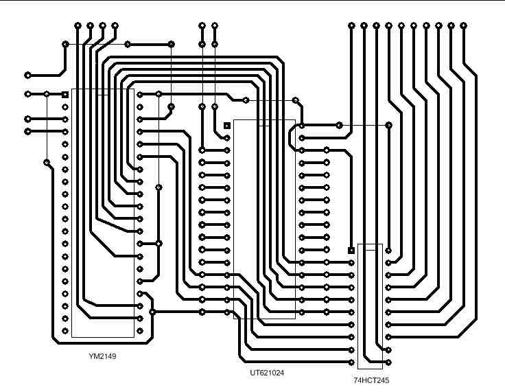

    Проверьте плиз мою разводку платы расширения, все ли правильно. Буду ее еще дорабатывать (сделаю развязку YM и попробую сделать компактнее).

  9. #198
    23.10.2006
    С.Петербург
    1,771
    сложно проверить когда сигналы ужлодят в космос...
    ты бы хоть кроме чипов бы подписал, что куда у тебюя бежит...
  10. #199
    16.11.2006
    Киев
    235
    У Syd-а платка расширения вставлялась на место одной из микросхем памяти (DD3)+ дополнительно установленный на плате разъем. А у тебя плата расширения, если я правильно понимаю, будет подключаться к основной плате проводами (как предполагается соединить ее с основной платой)?
