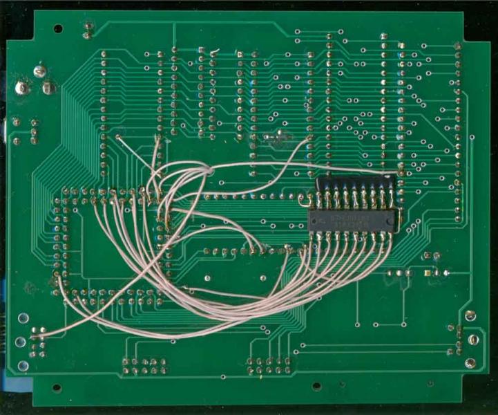

    Покажите кто нить, как дополнительный буфер разместить под основной платой?
    Вот Skyther как-то для меня сканировал низ платы, помогал мне сделать

    На платке расширения нашёл ошибку... По схеме 31 вывод DD1 идёт к сигналу RAM_A15, на плате же дорожка соединяет контактную площадку этого сигнала с +5 V.
    Это сделано для использования двух типов ОЗУ с разным объемом.
    В теме про сборку (http://zx.pk.ru/showthread.php?p=283938#post283938)
    расписано как сделать расширение до 128К:
    (10.07.17)13. Подать на плату расширения нужные сигналы для управления ОЗУ:
    При использовании микросхемы ОЗУ K6X4008C1F-BF55:
    1 вывод ОЗУ (круглая контактная площадка) <- DD2-73 (RAM_A16)
    2 вывод ОЗУ (круглая контактная площадка) <- DD2-74 (RAM_A15)
    При использовании микросхемы ОЗУ K6X1008C2D-BF55:
    На плате расширения отрезать круглую контактную площадку, соединенную с 31 выводом ОЗУ, от дорожки, соединенной с 32 выводом ОЗУ.
    31 вывод ОЗУ (круглая контактная площадка) <- DD2-73 (RAM_A16)
