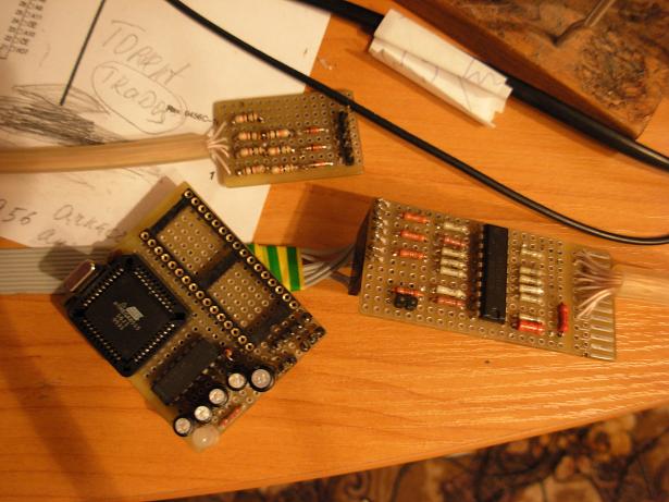

  9. #38
    03.07.2005
    10,168
    147
    55 сообщений
    Цитата Сообщение от Роман x87 Посмотреть сообщение
    Какой программатор для этого дела использовать?Желательно по простой схеме,на макетке хотя б
    Вот мои программаторы на фото. Слева - flesher для ПЗУ, справа - ByteBlaster MV для EPM7128 и вверху - для ATMega32.
    Ссылки на подобное барахло есть в первом посте этой темы. Что именно - не помню
    Цитата Сообщение от syd Посмотреть сообщение
    это я писал для ewgeny7,
    Спасибо, завтра попробую.
