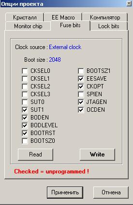

    После включения питания с 7 секундной задержкой проходит сброс
    Вот уже что-то. Правь фузы меги.

    Господа, не фига я с фьюзами не понял. Ставил в своем программаторе вот так, как на картинке. Обращаю внимание, что там отметка (крыжик) - это 0. Прошивку Альтеры брал с первого поста для ATMega32. Помогите! Опять преславутый экран 1982... и все. На сброс только в начале реагирует, потом замерает на надписи.

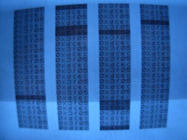

    Судя по работе гонятся подсчет контрольной суммы по пол-ПЗУ?
    Вот результат.

    не совсем. просто проверяется пзу128 и пзу48 - результат говорит, что сбои имеют место в обоих банка - это раз - и имеют случайный характер. есть другая флешка чтобы убедиться, что не в ней дело?
    Добавлено через 3 минуты
    та кстати шину данных уже всю подтянул?
    Добавлено через 9 минут
    флешка в которой ПЗУ

    Подвесил всю шину данных на резюки 9к1. Матрасик замечательный.
    Глюки остались.
    Прошил пятногоновской прошивкой другую флешку AT29C512-90. Прогнал ромтест.
    Такая же ботва Глюки теже. Значит флеш ни при чем.
    В качестве буферов у меня стоят К555АП6. Вроде бы они немного побыстрее чем указанные на схеме 74HC245. Может это влиять на работу?

    ewgeny7, я просто фигею, но найти багу уже дело принципа. итак еще тест, жду результат.
