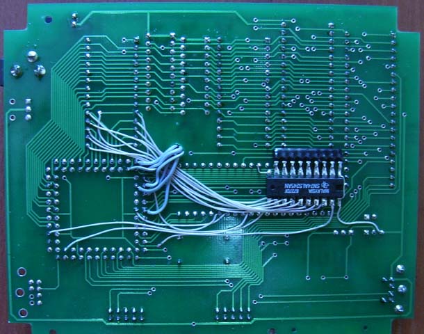

    Вот оно
    Speccy-2007 128/AY/TR-DOS

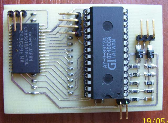

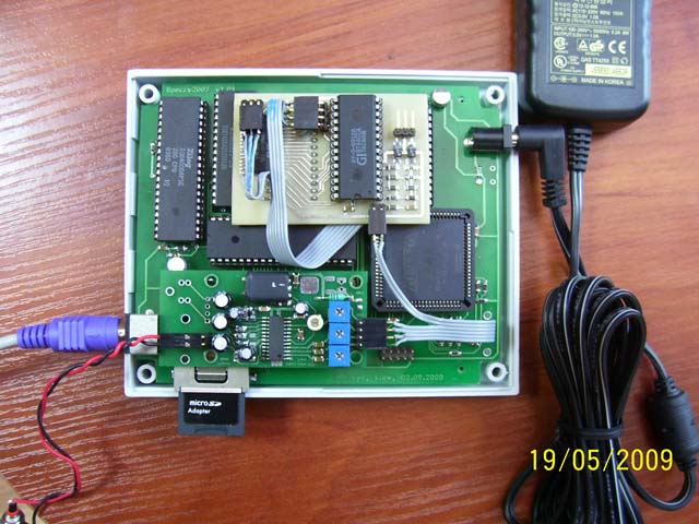

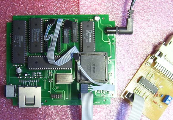

    31.05.2006
    Молдова
    103
    Цитата Сообщение от syd Посмотреть сообщение
    мое расширение делал? все остальное норм?
    Да, твое. Только немного в другом виде. Вроде все работает, хотя пробую только второй день. На фотках моя реализация твоего расширения. Пытаюсь все разместить в Z-28, только придется основную плату чуть ниже опустить, чтобы не упираться AY'ком
