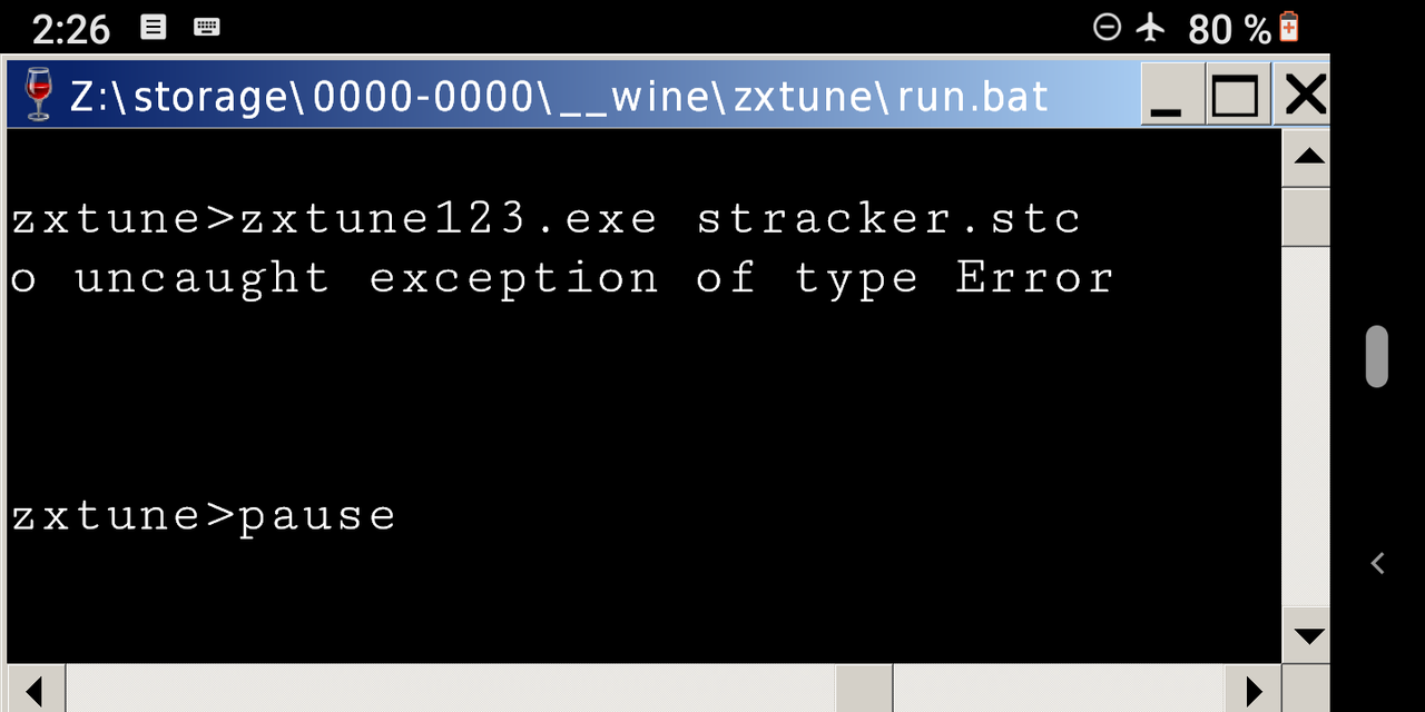

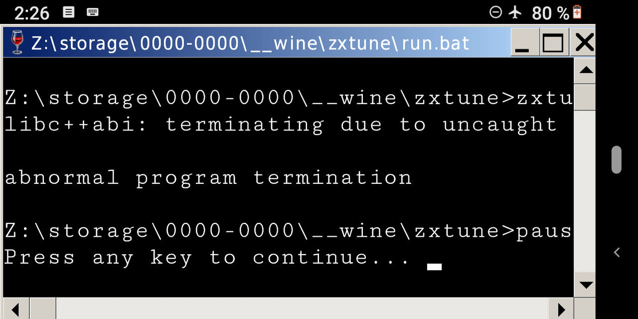

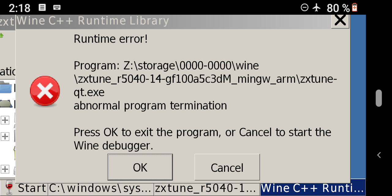

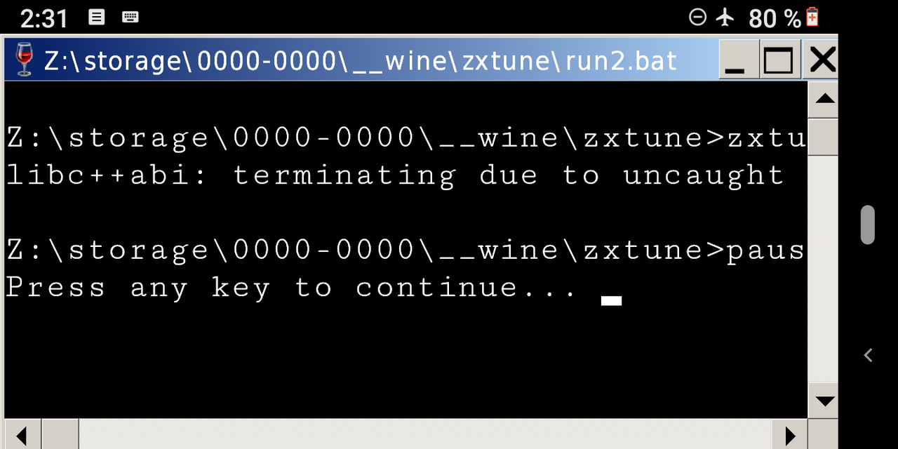

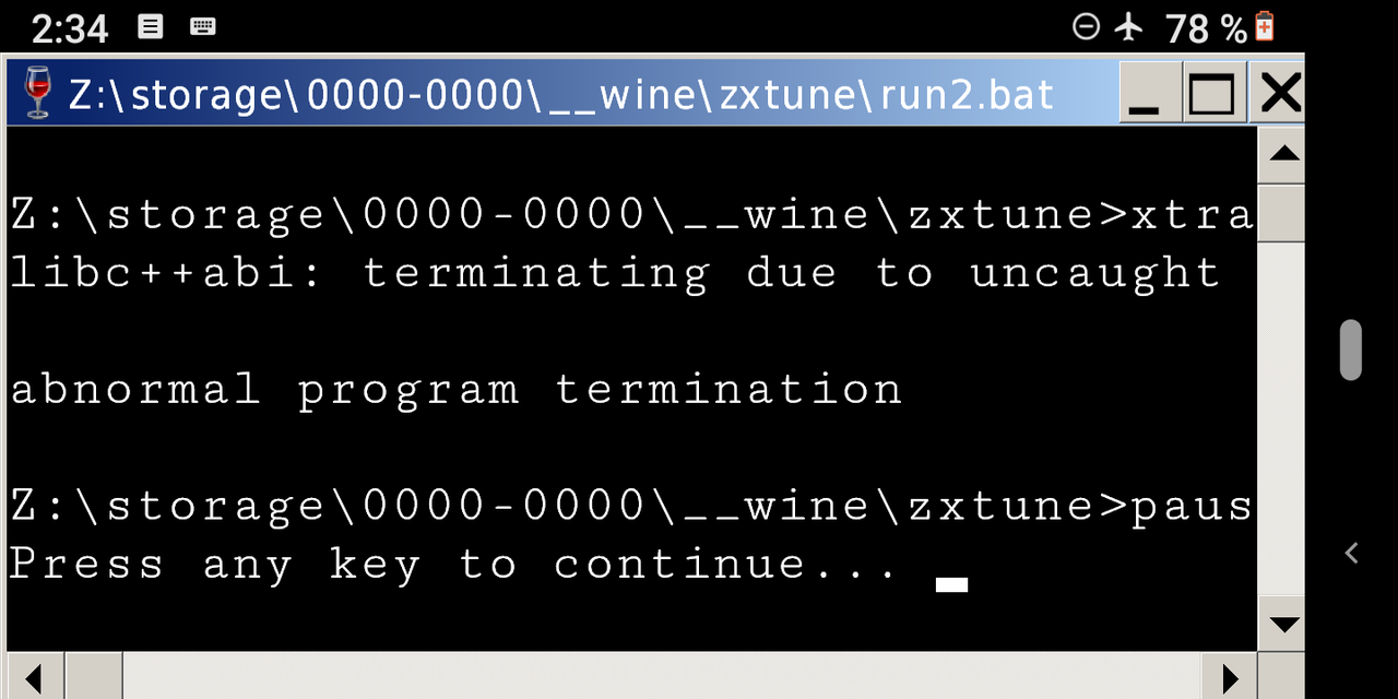

    лоооол
    щас попробую

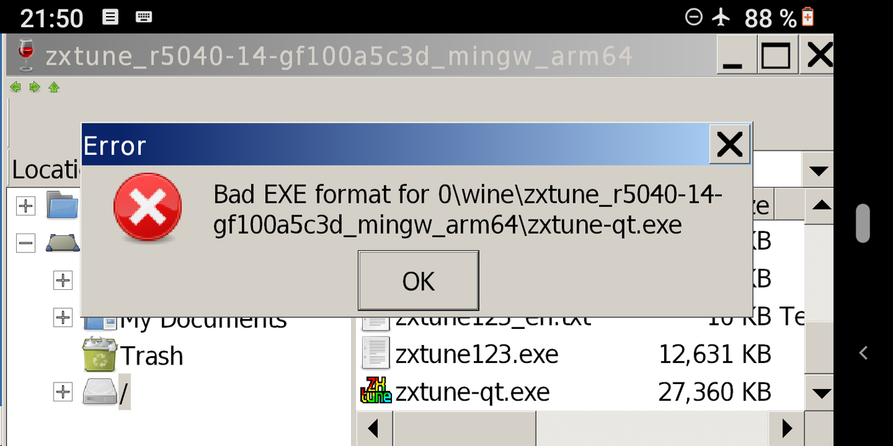

    arm64 я на всякий случай ужо проверил
    она в вайне не пошла (как это и ожидалось : )
    к сожалению чуда не произошло
    не обращаем внимание на дикий масштаб
    это вайн зачем то подтягивает его из настроек гуя самого ведра
    а умя там все на мах

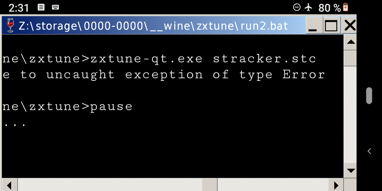

    zxtune-qt не взлетает
    такое при этом пишет в консоль (если запустить из нее)
    zxtune123 не взлетает по той же причине

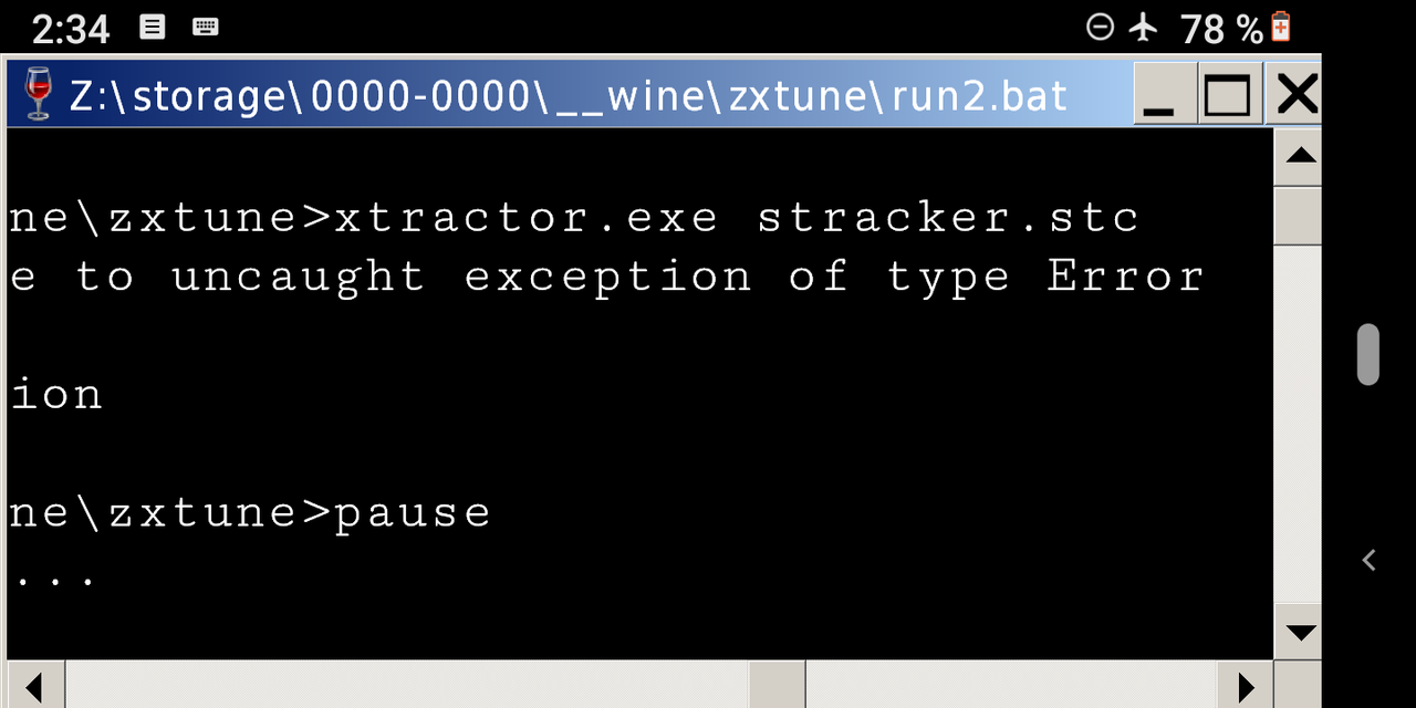

    xtractor если ему скормить файл
    и только если ничего не кормить xtractor-у он что то выдает
    но это вайн
    и по техническим причинам не самый свежий
    (почему то он не идет на "новых" ведрах)
    а еще местами писали что "свежий" llvm-mingw генерит неправильные winarm32 бинари
    и что им теперь собирают только под winarm64
    хотя потом мне еще попадалось упоминание что это не всегда по неизвестной причине..
    или кем ты его собирал?
    так что ждем тестирования с реальных arm64 или...
    Последний раз редактировалось NEO SPECTRUMAN; 19.07.2023 в 05:02.

    но это вайн
    Стек падения бы посмотреть.
    Не слышал. Нашел только уже неактуальный баг https://github.com/mstorsjo/llvm-mingw/issues/102
    Работает. Падает в некоторых кейсах, но это не связано с армом, воспроизводится и на обычной винде.
