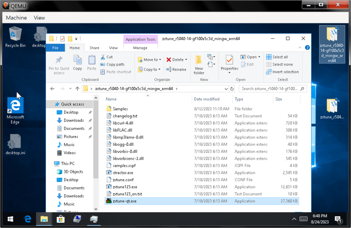

    Цитата Сообщение от Vitamin Посмотреть сообщение
    В общем, крутись как хочешь, но жду отчета о работе на реальном устройстве в виде скриншота приложения с открытым окном "О программе".
    Раз уж заикнулся, напрягись, а не только мегаидеями фонтанировать.
    https://disk.yandex.ru/d/zO7zJbQyGLj4vw
    максимум с qemu %)
    ито...
    с arm32 было бы проще
    его можно запустить в вайне на ведре %)
    но под него прекомпиленных либ кот наплакал...
    (вроде бы как arm32 RT софты тожы запускаютсо на arm64 10-ах?)
    Да не вопрос. Туда же положил версию под 32-битный арм.
    Жду отчета по ней тогда.

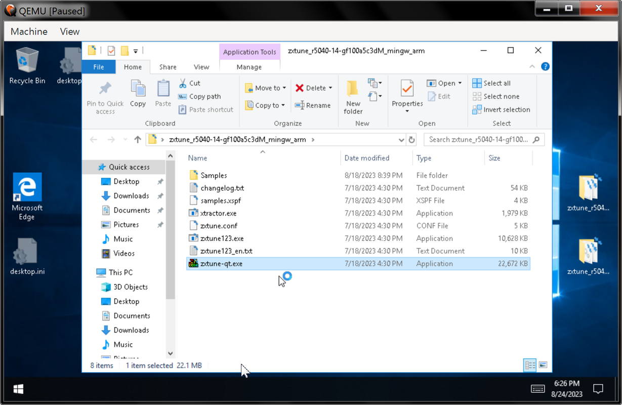

    лоооол
    щас попробую
    arm64 я на всякий случай ужо проверил
    она в вайне не пошла (как это и ожидалось : )
    к сожалению чуда не произошло
    не обращаем внимание на дикий масштаб
    это вайн зачем то подтягивает его из настроек гуя самого ведра
    а умя там все на мах
    zxtune-qt не взлетает
    такое при этом пишет в консоль (если запустить из нее)
    zxtune123 не взлетает по той же причине
    xtractor если ему скормить файл
    и только если ничего не кормить xtractor-у он что то выдает
    но это вайн
    и по техническим причинам не самый свежий
    (почему то он не идет на "новых" ведрах)
    а еще местами писали что "свежий" llvm-mingw генерит неправильные winarm32 бинари
    и что им теперь собирают только под winarm64
    хотя потом мне еще попадалось упоминание что это не всегда по неизвестной причине..
    или кем ты его собирал?
    так что ждем тестирования с реальных arm64 или...

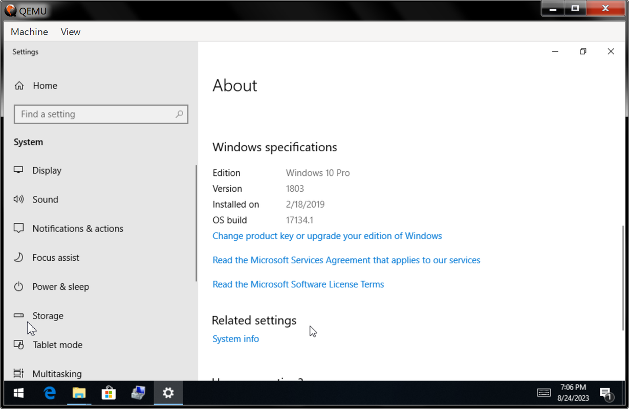

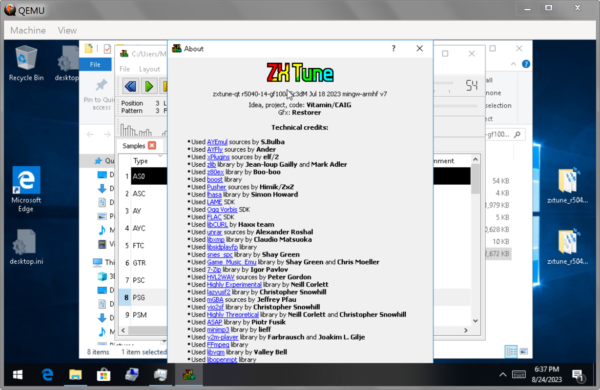

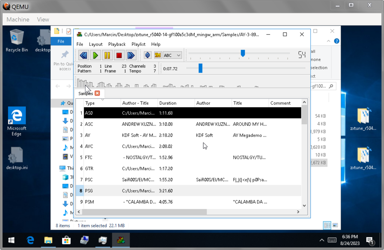

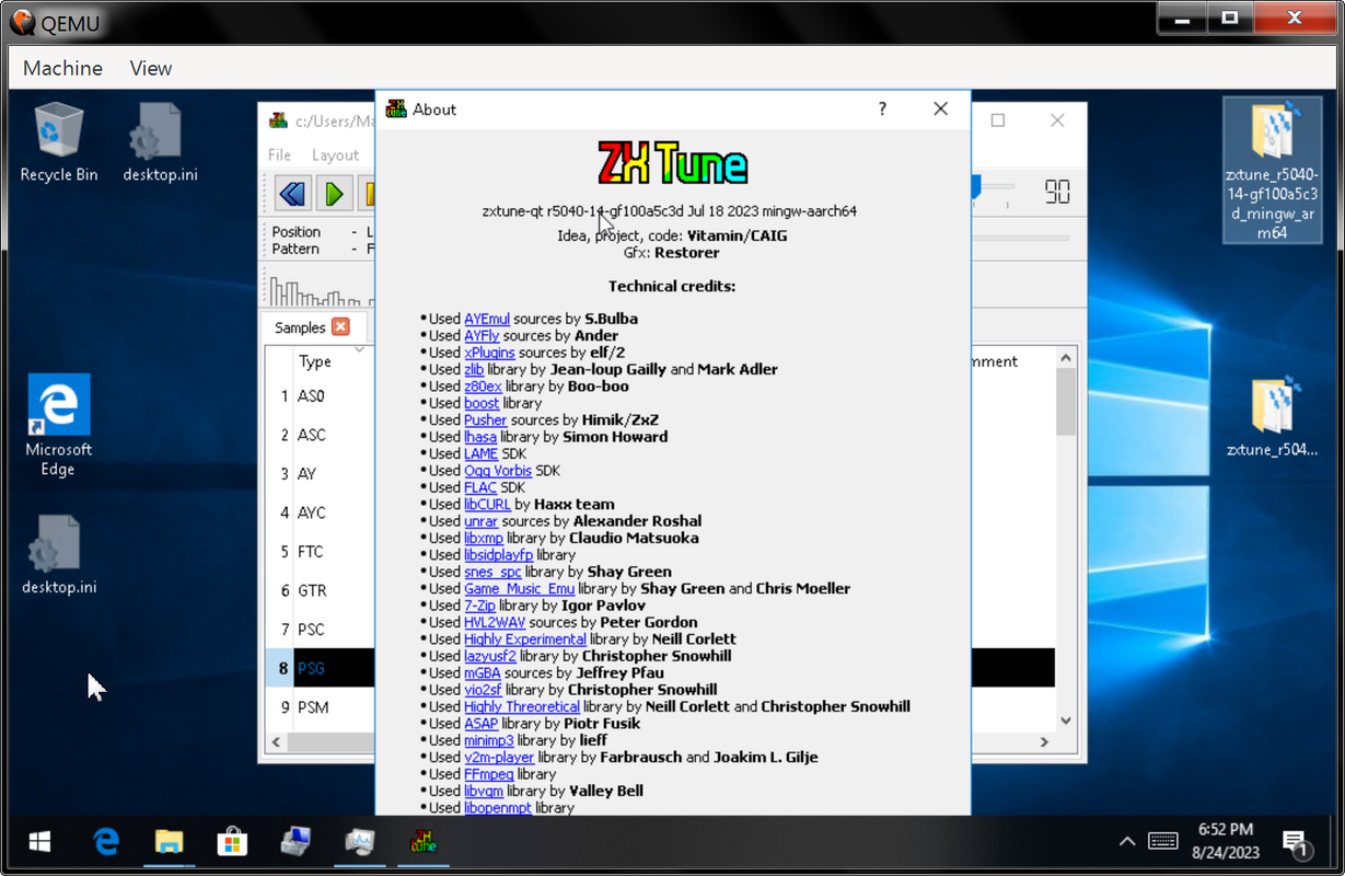

    горем спополам проверил, ту еще предыдущую версию, на qemu с вин10 aarch64
    уж больно он неспешный от слова совсем
    а проц при такой жаре уходит в 100+ если его загрузить на 100%
    ...хотя наверно ужо и не актульно...
    arm32
    пиликаит звук есть
    arm64
    тоже пиликает со звуком
    венздeц такой
    хз де найти свойства мой компухтера в вин15
