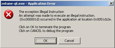

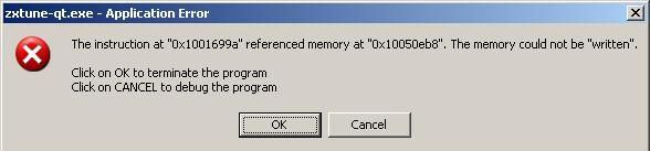

    Когда вываливается окно с ошибкой, в деталях обычно пишут, что собрана информация (файл с расширением .mdmp и еще чтото) и можно ее отправить в мелкософт. Вот надо не закрывая окна пройти по этому пути и собрать все перечисленные файлы.
    К сожалению, в MS ничего отправлять не предлагает и деталей посмотреть не предлагает. Сообщения об ошибке для версий mingw и win32:
Название:	Error3040 mingw.jpg
ID:	49109   Нажмите на изображение для увеличения.
    Причина, похоже, все та же- требование SSE2 (компилятор его по дефолту юзает). В ближайшее время пофиксить не получится- много пересобирать придется.
