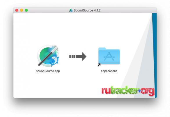

    Ну хоть не с терминала, как я. Православный путь запуска приложения в macOS - из Launchpad. Стандартная установка выглядит так:
    Здесь мы берем приложение SoundSource.app, перетягиваем в Applications и оно копируется в директорию /Applications
    Даее, при нажатии на иконку Launchpad, последний кажет нам это приложение из /Applications и дает возможность стартануть из /Applications/<myapp>.app/Contents/MacOS/<myapp>
    Например,
    /Applications/Calculator.app/Contents/MacOS/Calculator
    /Applications/EFI\ Mounter.app/Contents/MacOS/EFI\ Mounter
    /Applications/PuntoSwitcher.app/Contents/MacOS/PuntoSwitcher
    /Applications/SoundSource.app/Contents/MacOS/SoundSource
    Т.е. это - стандарт. Я знаю что есть такая программа DMG Canvas 3.0, мне кажется она подойдет в нашем случае.
    Перетащил иконку из смонтированного тома в другое окно "Программы" - иконка появилась в launchpad. Запускается нормально.
    $ find /Applications/zxtune-qt.app -type f
    /Applications/zxtune-qt.app/Contents/Info.plist
    /Applications/zxtune-qt.app/Contents/MacOS/zxtune-qt
    /Applications/zxtune-qt.app/Contents/Resources/zxtune.icns
    Вывод по find такой же, запускается ессно. И что, у тебя при запуске из Launchpad в строке состояния запущенного zxtune-qt не появляется Ошибка открытия файла '/-psn_0_<какой-то номер>'? И при попытке открытия модуля через Открыть в программе > zxtune-qt тоже этой ошибки нет? М.б. модуль открывается (у меня нет)?
    Нет
    Есть. Удалось нарыть, что яблоделы - деревянные по пояс кретины. https://stackoverflow.com/questions/...ed-from-finder
    Это пофиксить будет легко, а вот D'n'D нет.
