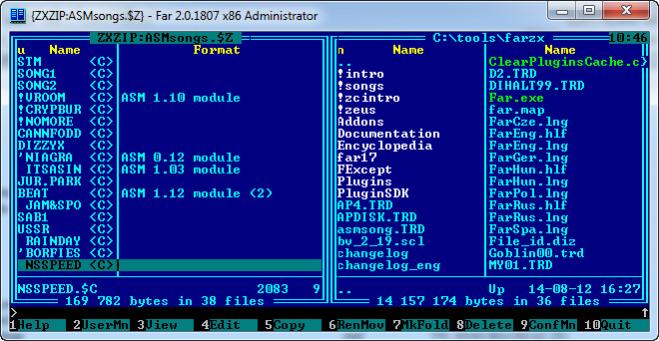

    Цитата Сообщение от goblinish Посмотреть сообщение
    то же мяуканье. Ощибок не было.
    Ну ты хоть учись внятно проблему сообщать.
    А то "asc не поддерживается". Потом выясняется, что поддерживается, но не играет. Потом выяснятся, что играет, но не так, как ожидается. А как ожидается- неизвестно.
    вообще говоря, скомпилированный файл играет. FAR говорит, что KSA Protracker.
    Каким плагином смотрится?
  2. #772
    goblinish
    xLook, наверное, я скачал боекомплект, который распознает уйму файлов.
    неделя бана дала знать.

    В общем, результат исследований таков- не определяющийся OXYGENE теперь определяется и играет, а тот неизвестный модуль- это Sound Tracker 3.0 by KSA. Описания формата нигде не нашел, так что поддержка пока под вопросом.

    AY-версию я тоже нашел. Вопрос в деталях формата- он отличается от обычного stc.

    Билд 1936:
    + поддержка формата SoundTracker 3.x (ST3), включая анализ плеера (COMPILEDST3)
    * улучшен детект форматов AS0/ASC
    Скачать версию для win32
    Таки расковырял я этот загадочный редактор- формат отличается от обычного stc, но алгоритм воспроизведения, насколько я понял, тот же.
    Улов не слишком велик- около 100 модулей, в большинстве своем- компиляция обычных ST1 исходников, но, возможно, найдутся и авторские работы- я в этом не силен.
    Также пофикшен детект обрезанных AS0/ASC модулей - теперь вышеупомянутом архиве находятся все модули. В тесте Pusher находится на один модуль больше.
