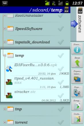

    Загрузил выложенный билд и архив с примерами мелодий.
    1. Мелодии воспроизводятся все и без тормозов.
    2. При открытом окне плеера, смена ориентации изображения на экране (поворотом телефона), приводит к воспроизведению мелодии с начала. Интересный глюк при самом первом запуске и при первом развороте был - мелодия продолжала воспроизводиться и та же мелодия начала играть сначала. Нажатие на СТОП приводило к остановке только второй запущенной. После запуска на воспроизведение другой мелодии из списка глюк пропал и не появлялся больше.
    3. Работая в фоне иногда бывают малюсенькие затыки при открытии программ или при работе с ними.
    4. При вставке и извлечении наушников остановки воспроизведения нет.

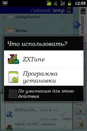

    5. Файлы форматов stc (мелодия), sisx ( установочный Symbian) и apk (установочный Android) приписала как свои родные (скрины с Xplore ниже, на втором - запуск apk-файла). Привязки к программе каких-либо типов файлов самостоятельно не делал. Если еще какие файлы найду, которые определил как свои - напишу.
    6. После нажатия СТОП и поворота телефона, мелодия сама по себе начинает воспроизводиться.
    Ну это так сказать на вскидку то что заметил - погоняю больше, мож еще что то обнаружу.
    Чуть позже выложу результаты теста (скриншот)и полные характеристики телефона (может еще актуально).
    В тесте новых билдов можешь всецело на меня расчитывать.
    А теперь попробуй включить какой-нибудь TS музон, заблокировать телефон и насладиться потрескиваниями и заиканиями.
    Рекомендую детально узнать что такое proof of concept и чем он отличается от конечного результата.
    Абсолютно все типы файлов прописываются как свои родные.

    4. В xplore только stc, sisx и apk открываются в zxtune. Rootexplorer все мелодии пытается открыть при помощи ttorrent. Anttek explorer открывает мелодии в zxtune, а штатный менеджер файлов вообще никак и ничем не пытается открывать.
    Это я уже не знаю. zxtune просто регистрирует себя на все типы файлов для открытия. Для которых нет альтернатив- открываются сразу. Для остальных- вываливается окно выбора.
