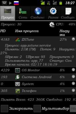

    При воспроизведении мелодии long path 4 dihalt.pt3 (Splunter 2007) максимум загрузка процессора - 27%
    Дай угадаю. У тебя в телефоне не менее 800МГц процессор.

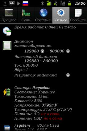

    Тактовая частота (МГц): 800
    Хех. Угадал
    Приложи плиз скриншот вкладки "Разное" из той самой программы- там где диапазон частот процессора показывается.
    Ибо у меня раньше жрало 55% на 600МГц, сейчас жрет 12% на 480МГц и около 30% в режиме заблоченного экрана, когда тактовая около 200МГц (снималось через прямое подключение к телефону).

    Вот:
    Стоит отметить что у меня еще стоит android tuner, который периодически жрет даже больше 50%процессорного времени, так что заикания мелодий именно из за него - смотрел в ос мониторе во время воспроизведения.
    Вот:
    Весьма широкий диапазон частот. Так что работы по ускорению и оптимизации не напрасны, поставил себе цель 10% при воспроизведении TS на своем HTC Desire C. Пока около 12% и еще одна идея в запасе
