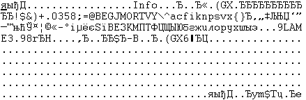

    Даёт то, что этого первого фрейма из нулей в начале получившегося MP3 не будет. Для меня всегда загадкой было, зачем этот фрейм нужен. Я их частенько из MP3 вырезаю HEX едитором. Как правило там не нули а "Info блаблабла". С LAME у меня всегда нули получались (если без -t ключа), но вот в ay2mp3 (там lame.exe переименованное рядом лежит) как ни странно получатся то что на картинке.
    Кто знает, какой программой можно это "Info" расшифровать?
    Эта хрень включается опцией writeVbrTag. Если ее не включать, то, ЕМНИП, проблемы с записью метаинфы в файл случаются- неправильно определяется длительность звучания.

    Подтверждаю, на VBR файлах, если этот фрейм отрезать, неправильная длина звучания тут же вылазит. Но на фиксированных всё отлично. Наверно разумно этот фрейм только для VBR создавать.
    Там тоже какие-то приколы были, уже не помню. Потому и включается безусловно.
