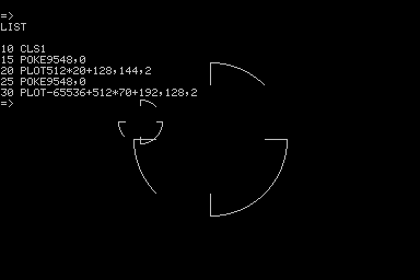

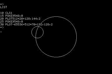

    Решил посмотреть, как сделали рисование окружности в специалистовском бейсике (МК90/12, стр.28) и натолкнулся на курьез. Похоже имеющиеся варианты бейсика с кругом были неправильно введены и никто их никогда не пробовал и не проверял
    Я смотрел здесь (BAS-CIR.RKS) и здесь. Нужно исправить байт по адресу 25A7 с 28 на 2B. В журнале напечатано так, что действительно можно принять 2B за 28, но это, конечно же, неправильно.
    Это еще не все. Похоже сами авторы тоже не проверяли свои примеры использования процедуры приведенные в журнале. Для правильной работы нужно перед каждым рисованием окружности делать POKE9548,0.
    Для иллюстрации правильности замены 28 на 2B пара картинок:

    Влияние отсутствия POKE9548,0 при желании можете проверить сами.
    Понимаю, что рисование кругов не особо востребовано, но неужели никто действительно не пробовал? Или есть в архивах правильный вариант?
    В дампе (и в упомянутых файлах) еще одна ошибка - по адресу 256B нужно заменить 40 на 4C, тогда не надо каждый раз делать POKE9548,0. В журнале четко 40, получается это ошибка набора. Хотя я не знаю технологии публикаций, если дамп предоставили авторы, то это все же их ошибка.
    Приложил вариант бейсика с полностью исправным рисованием окружностей соответствующим описанию в журнале
