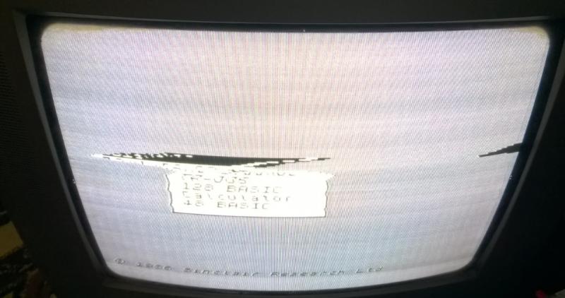

    Уважаемые, помогите пожалуйста, не понимаю что с изображением.
    Собрал пал-кодер на CXA2075M слегка упрощенная схема от CHRV.
    Генератор работает, микруха греется неплохо так.
    Питаю от 5В
    Изображение ЧБ, там где должен быть цвет наблюдается сдвиг строки.
    После прогрева, если тыкать пальцем в SCIN то появляется цвет, но только зеленоватый, и всё таким цветом становится (кроме черного конечно).
    Генератор собран на 74HC14N, делал на 3 резисторах и конденсаторе, потом переделал на резисторе, 2 конденсаторах (как в схеме CHRV от 2004 года правда у него там 74HCT04N, но это не должно особо влиять, т.к. генерация есть, проверил осциллографом, но на ступеньках есть более мелкие ступеньки, может их сгладить нужно будет?)
    Наверняка кто-то сталкивался с подобным, подскажите куда копать?
