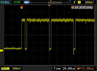

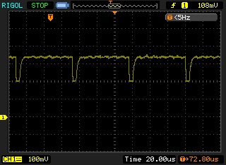

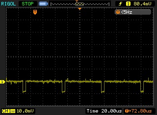

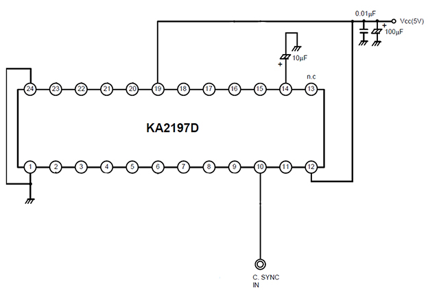

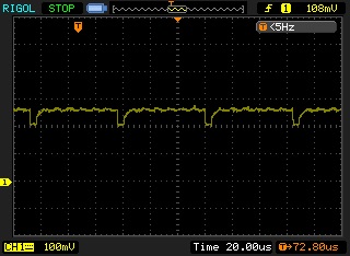

    пытаюсь заставить работать ргб энкодер от самсунга KA2197D (выдран из МД2)
    суть в том что сигнал sync out очень странный %)
    схема как собрал привел ниже, собирал раньше полностью, тоже мало чего хорошего было.
    подключаю sync in через переменный резистор со спектрума до диода, после которого идет смешение цветов и смеси синхры.
    когда сопротивление к сигналу минимум, а к земле максимум размах синхро смеси 5 вольт. но при увеличении сопротивления к сигналу, размах уменьшается при этом нижняя граница остается на уровне 2вольт...
    сигнал sync out при размахе sync in 5вольт имеет очень маленький размах, причем в отрицательную сторону %) при уменьшении размаха sync in сигнал sync out стремиться к нулю...

    vfiuchcikicshuusrch, а на 13 ногу обвязку?
  9. #29
    01.07.2013
    г. Иваново
    1,029
    смотрю только даташит... а там тупо 13 нога N.C.
    13 и 14 это ноги регулятора... как они там регулируют хз..
    наверно лучше смотреть даташит аналогичной микросхемы с более полным описанием ?
    если есть конкретные решения, то поделитесь если не сложно
    даташит на эту микру приложил.
    • Тип файла: pdf ka2197.pdf (59.9 Кб, Просмотров: 237)
  10. #30
    23.03.2007
    Питер
    265
    25
    25
    12 сообщений
    vfiuchcikicshuusrch, Можно посмотреть даташит на СХА. И насколько я понял на и 13-14 ноге задается опорное напряжение.
    У меня палкодер собран по оригинальной схеме (только для себя переразвел под свои компоненты), единственный трабл который приводил к тому, что изображение отсутствовало, был в том, что я запаял резистор 2.6кОм для версии PAL. (он там нужен только в NTSC режиме)
    В общем без полной обвязки микрухи - она толком работать не будет.
    Посмотрел на приложенный даташит на KA2197D. Лучше глянь на СХА, там больше схем включения.
