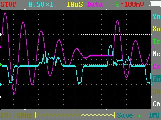

    Спасибо за ваши ответы, всё проверю немножко попозже.
    Всё-таки мне так и не понятно, что должно быть на входе, чистая синхра или синхросмесь?
    Вот скорее всего по этому ничего и не выходит, потому что кодеру нужна чистая синхра. Пентагон заработал отлично, потому что у него чистая синхросмесь, только 50Гц + 15625Гц и больше ничего нет, да еще и размах ТТЛ. И RGB тоже без всяких примесей.
    Я ВЕСЬ ДЕНЬ пытаюсь запустить Ленинград-3 - и нихрена не выходит! У него на выходе видео, синхросмесь. Что на RGB я не разобрался. Если у Ленинграда-3 взять чистую синхру с DD21 выв.1, то прекрасно синхронизируется. Осталось разобраться с RGB.
    Я не рассмотрел схему, что Вы вложили, сейчас скачаю покрупнее и посмотрю.
    В наличии еще есть Арлекин, хоть у него свой кодер встроен, но есть RGB выходы и синхро, его тоже надо будет попробовать.
    Вот осциллограмма с Пентагона, красным - выход синхро 15625 кГц (DD21 выв. 11), желтый - канал красного цвета R (на выходе разъема). Остальные каналы G и B, такие же как красный, меняется только заполнение в середине.
