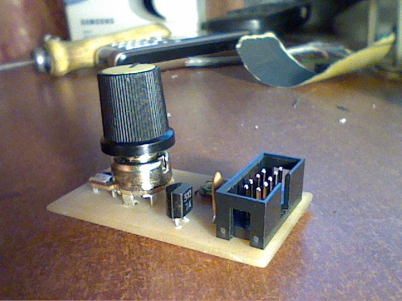

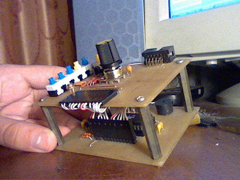

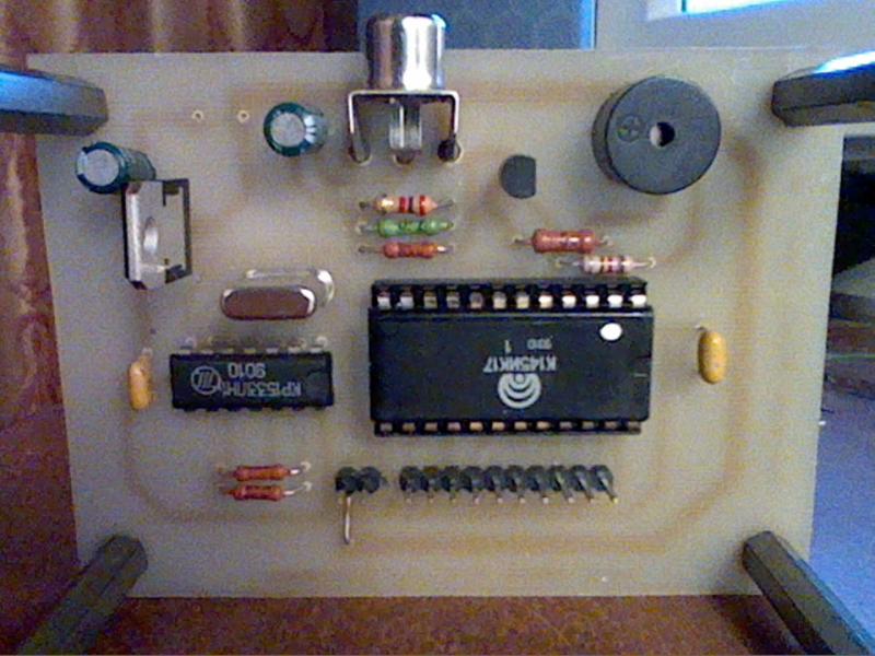

    Всем привет!
    Я наконец-таки доделал свой двухплантый ИК17-ый мегадевайс
    Фотке во вложении
    В скором времени постараюсь опубликовать печатки и схемы свего девайса для жаждущих собрать (надеюсь такие исчо есть ). Только всё в формате Proteus ISIS & ARES, т.к. рисовать/разводить умею пока только в них . Платы сделаны под ЛУТ, вся комплектуха (кроме самой ИК17, тут у кого как) вполне доставабельна
    Питание 7-12V - - -, видеовыход ч/б композит (колокольчик)
    Правда есть ещё один нюанс - при разводке я не учел что первый игрок должен находиться слева экрана и сделал разъем под второй джойстик с правой стороны но это легко решается удлиннением кабеля
    Итак,
    фото №1 - нижняя плата (ИК17, генератор 2Мгц, видео, звук, штырьки для второй платы - этажерки)
    фото №2 - верхняя плата (первая крутилка, кнопки, разъем)
    фото №3 - кубик в сборе (других стоек не нашлось )
    фото №4 - скриншотег
    фото №5 - второй джойстик
    На этом пока закончу просто схема нуждается в кое-какой косметической доработке
