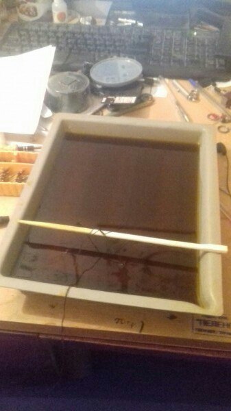

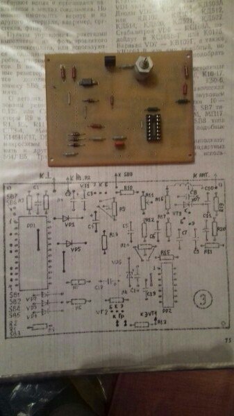

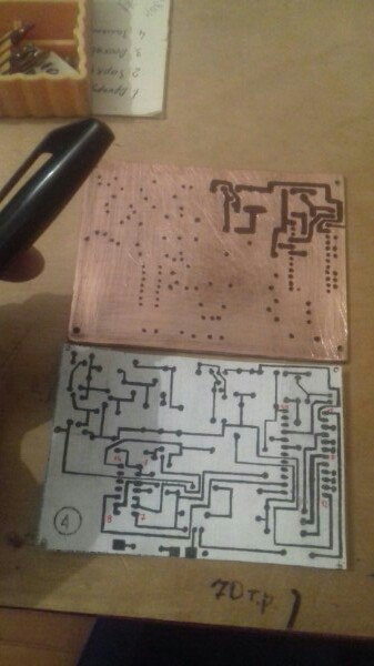

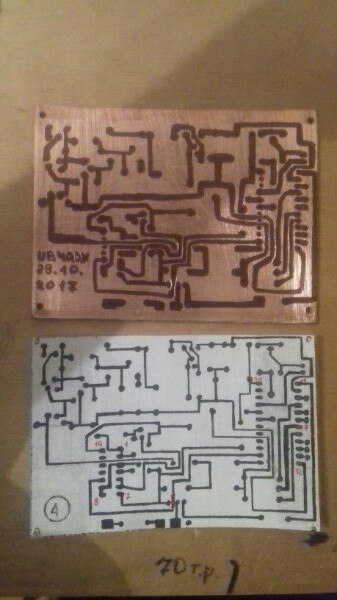

    Всем доброго времени . Апну старую тему . Почитал инфу в этом топике и решил собрать себе классическую модель ПРИСТАВКИ из журнала ЮТ. Со всем её косяками . Заказл к145ик17 (целых три экземпляра) с чипа-дипа. Уже готова печатная плата . Незнаю как тут будут отображаться ссылки на фотки "ВК".
    Процес разведения , травления и итоговый результат . ЖДИТЕ НОВЫХ НОВОСТЕЙ ! . Буду рад помощи и комментариям по теме
    https://pp.userapi.com/c639425/v6394...a3EBt7Wat4.jpg ,https://pp.userapi.com/c639521/v6395...HXfcj43WAA.jpg ,https://pp.userapi.com/c824602/v8246...BrFGeXGtxY.jpg https://pp.userapi.com/c840626/v8406...0hbRN0YJQc.jpg,

    Отчёт о проделанном. Автор публикации в журнале ЮТ тот ещё тролль. Схема не только с ошибками, но и разводка печатной платы местами без нужным контактных пятаков нарисована. Представляю себе детёныша в 80х который выклянчил у мамы денег(и не малых!), купил набор деталей собрался приобщиться к буржуазному видио-геймингу(при этом перед друзьями в школе похвалившись заранее) и не смог не то что запустить , а банально грамотно собрать из-за "поспешности" автора .Про недочёты печатной платы в "исправлениях" ни слова нет. А теперь о позитивном ! Начал набивать плату деталями . Подобрал почти все резисторы из списка и запаял ,установил диоды, стабилитроны ,варикап . Из транзисторов осталось найти один,на модулятор кт368а. Не установил пока конденсаторы и панельку под дип24. Три микрухи к145ик17 в чип-дипе на комплектации заказа :С видимо будут долгожданными последними деталюшками в схеме.ЖДИТЕ НОВЫХ НОВОСТЕЙ ! . Буду рад помощи и комментариям по теме. Фото сборки платы как всегда из ВК :https://pp.userapi.com/c834102/v8341...Fdn4h4hwds.jpg
