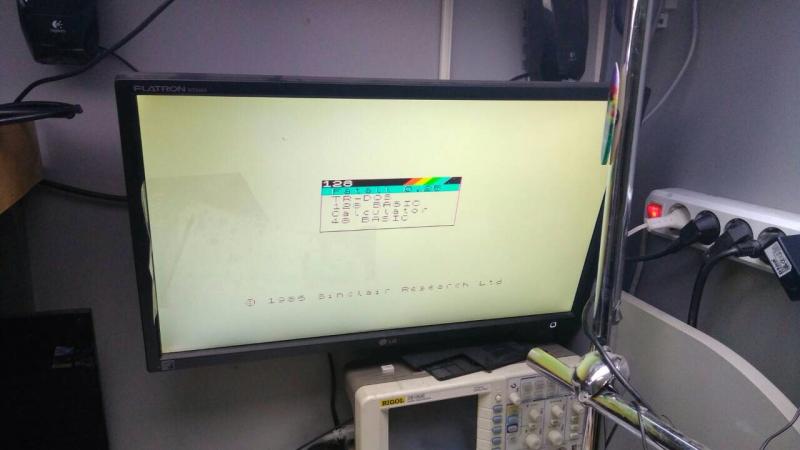

    Спасибо за тест. После запуска и проверки нижней и верхней памяти показало, что все ОК. Потом вывалился в менюшку с цифрами и все.....больше ничего проверить данным тестом не могу, так как для выбора последующих тестов нужна клавиатура. Заметил еще одну вещь - греются микросхемы DD68 и 69 1533АП6 градусов примерно под 45.....это так и должно быть или менять их ?
    Провел на неделе более глубокое исследование проблемы - выяснилось, что при нажатии на ввод вываливаюсь в матрац, но после примерно двадцати матрацев получается войти в TR DOS и клавиатура при этом работает нормально ! После нажатия на сброс все повторяется заново - вываливаюсь в матрац (поэкспериментировал с разными вариантами прошивок и настройкой фьюзов - разницы особой не заметил - стабильно вижу матрац раз по 10-20). Получилось прогнать все ваши тесты - ошибок не показало. После входа в TR-DOS дискеты запускаются. Запускал прошитый в ПЗУ TEST 4.30 - пишет ошибку на 208 Кб памяти, так должно быть, может он не понимает Феникс ? По прежнему под подозрением DD 68 и 69 - немного греются....... Заметил еще одну особенность - при замене процессора на ВМ1 матрацев значительно меньше но все-равно они имеются, кроме того ВМ1 греется, примерно градусов до 50.....
