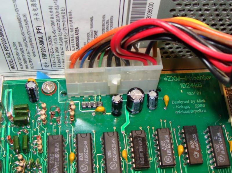

    Question PS/ON
    Не получается запустить комп. имено момент с ПИСИ ОН.
    Помогите, куда тыкать кнопку Power SW два проводка ораньжевый и белый.
    Там разъем см. Фото, обведите пожалуйста что замыкать кнопкой включения компа чтобы комп включался и выключался ?
    Значит инструкцию для дяди васи пишем.
    Эх ААА - два крайние справа замкни(это сторона где надписи).
    Замкнул, все заработало.
    А вот видео разъем это где XP1, а то на скане на темном фоне не видать. Это которые ближе к аудио или нет ?
    Видео(DB9 мама) - это то что рядом с PS/2. Рядом с аудио - DB9(папа) COM порт.
