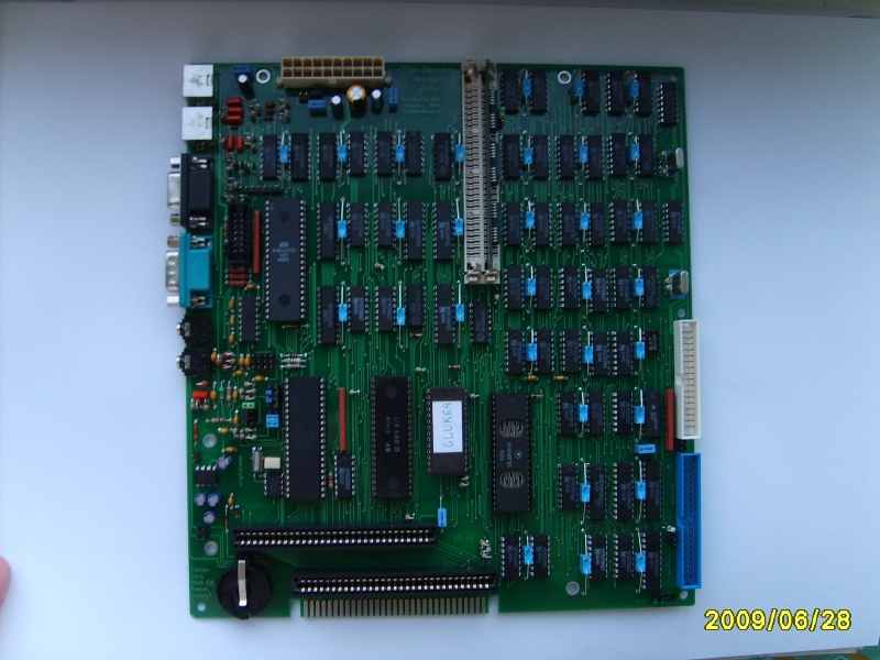

    Дособрал сегодня Phoenix... дособрал, но не запустил. Так что без трудностей не получится... ждите вопросов и просьб в помощи. ))) Пока с вопросами повременю - проверю еще раз монтаж. Возможно проблемы еще и из-за того, что сперва подсоединил блок питания от фирменного компа DELL (Pentium 1)... разъем у него ATX, но как выяснилось он не совсем стандартный ))) потом подключил нормальный БП - получил бордюр и мусор. Да... у меня еще непрошит ATMEGA.

  9. #38
    09.06.2007
    Минск
    756
    Ясно... ))) Будем пробовать.
    ---------- Post added at 23:57 ---------- Previous post was at 23:03 ----------
    Прошил контроллер... вроде заработало. Надпись Sinclair Reserch получил - прошивка пока в наличии только от 48-го спека. Я так понял, что стал 3-м реальщиком Phoenix?
    Идем дальше:
    1. Какие фузы надо прошивать в ATMEGA?.. сейчас я выставил только фузы отвечающие за внешний кварц.
    2. Комп подключил через ч.б. видеосигнал... раз в секунцу изображение пропадает на долю секунды, дергается... т.е. видеосигнал почему-то неустойчивый. Телек Samsung.
    3.Присутствует вертикальная черная полоса справа экрана... не смотря на то, что D37 555 серии Что можно сделать?
    4. Пару вопросов с номиналами:
    R60 - 33 ом? А то он присутствует и в списке резюков в 1К.
    R47 - 270 ом? Он присутствует в списке резюков 510 Ом и отдельно.
    Пока все...
    Для начала достаточно.
    Если потребуется заливка новой прошивки через встроенный BOOTLOADER, то надо еще изменить биты отвечающие за точку старта и размер загрузчика.
    Окончательно:
    Программирование FUSES микроконтроллера ATMEGA8515
    [ ] CKSEL0	;\
    [ ] CKSEL1	; \
    [ ] CKSEL2	; / - внешний кварц
    [ ] CKSEL3      ;/
    [ ] SUT0
    [*] SUT1
    [ ] BODEN
    [ ] BODLEVEL
    [*] BOOTRST	;Запуск с адреса 1E00h
    [*] BOOTSZ0	;\
    [ ] BOOTSZ1     ;/ Boot Size = 512 байт
    [ ] EESAVE
    [*] CKOPT
    [*] SPIEN
    [ ] WDTON
    [ ] S8515C
    Здесь[*] - это запрограммированное значение бита (тоесть 0).
    Пока все...
    Это я ошибся на монтажке, скачай новую монтажку.
