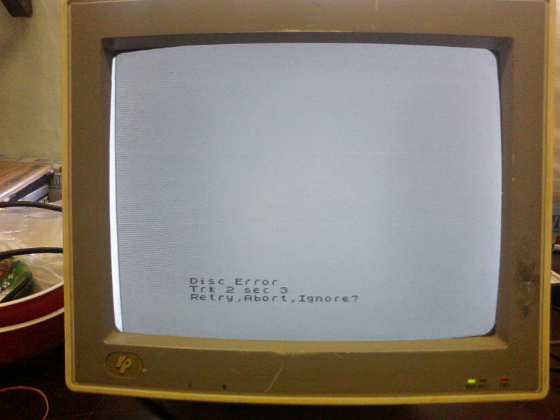

    Докладываю... Проверил клаву и дисковод... все работает на ура.
    Фотки "таинственной" полосы выкладываю.

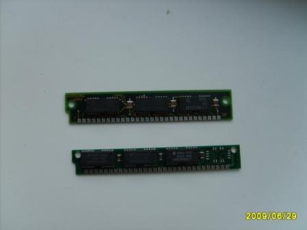

    Еще есть траблы с памятью... на фотке две планки. У меня их было по 4 каждого вида. Итого 8 метров - стояли в 386 когда-то... все работали. С нижней планкой комп включается с раза 20-го... при сбросе экран очищается от мусора и все... висит. С верхней (Samsung) все отлично работает. Пробовал с 2-мя тоже работает.
    Связку 1533ИР10 555ИР16 так и поставил... специально еще за ней и 155ЛП11 ездил на рынок. Но полоса все ровно проявилась. Остальные микрухи все чисто 1533... причем почти все новые Интеграловские 2000-х годов.
    Вообще мне нравится участвовать в отладке компа... поэтому мелкие трудности только добавляют интереса.

    Сейчас глянул на схему Ленинграда... кусок схемы с ИР10 ИР16 полностью идентичны. И в Ленине тоже были проблемы с полосой... там подбирали вроде резак с кондером на 1-й ноге ИР10... Плюс ко всему проблемы могут быть и из-за того, что сигнал /TI у нас получается инверсией сигнала ТИ, а в ленине они оба снимались с одного триггера... т.е. у них между собой не было задержки.
    Пардон... в ленине не ИР10, а ИР9

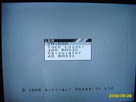

    У меня нет полосы . Но у меня выход на EGA ( задействованы только R,G,B и I через резисторы), у Zloy же выход на ТВ - вот и рой в той обвязке или в уровнях.

    Ты тут не путай, у тебя полоса никаким образом не относится к компьютеру. Все дело в мониторе. И обвязка не причем.
    У Zloy, проблема как яописал выше. Тут скорее всего разлет параметров у микрух и весьма существенный. У тебя dosikus стоят мои микрухи 90-годов. Собственно я на таких и свой комп строил. И сейчас ребятам отлаживаю - полосок нет.

    Нет разницы через что подключать - если полоска есть по композиту, то она будет и по RGB.
    Ладно... полоска эта меня пока не особо раздражает... потом разберусь. Хотел же 555ИР16 на кроватку поставить, но религия не позволила )))
