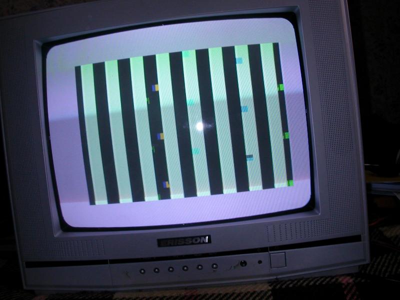

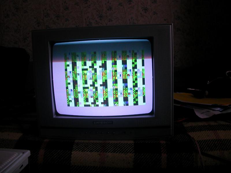

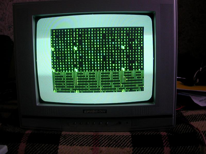

    Нужна помощь в наладке феникса, т.к. сам не бум-бум. Что имеется на данный момент: собранный феникс, за исключением микросхемы RTC, резисторные сборки набраны просто резисторами и часть микросхем заменена на 555 серию.

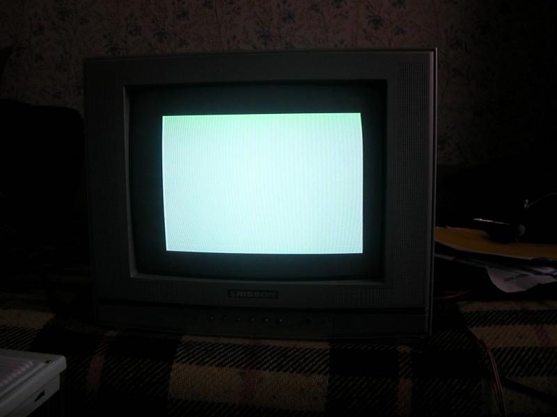

    Картинка есть, бордер, пэйпер нормальные, видно, что мега делает сброс (по изменению цвета бордера в основном видно), но на экране чушь. Далее несколько фоток с разными планками памяти.
    Последняя фота вообще без планки памяти, при этом стартует белый пэйпер и сиреневый бордер, после ресета мегой бордер чернеет.
    Есть осциллограф с1-55, но с 1 рабочим лучем и второй феникс, так что могу сравнивать сигналы на рабочем компе и вновь собранном.

    А с рабочего компа планка памяти также показывает?
    Фотку подопытного закинь куда нибудь.
    Последний раз редактировалось Mick; 16.02.2010 в 16:30.
  4. #783
    01.02.2007
    Орёл
    680
    Да, у меня 4 планки, просто 2 одинаковые совершенно, поэтому фоты 3, все планки проверенные на рабочем фениксе.
    Фотку то можно, но фотик у меня древненький, маркировки не читаются нифига. Сфотать плату по частям? Или какое-то конкретное место надо?

    Проц не пробовал поменять, а то этот какой то непонятный. Зря ты ИР22 поставил 555 серии. А так смотри для начала все сигналы работы с памятью: управляющие сигналы и данные.
    Заодно можешь попробовать без ПЗУ, но с планкой памяти - матрац должен быть устойчивый
    Зилоговский, без изменений
    SN74ls373n есть еще только
    А можно номера микросхем, ног и примерно, что я там должен увидеть? А то совсем не бум-бум.
    Без ПЗУ ничего не менется, только бордер не перемаргивает, когда мега ресет делает

    Проверьте микросхему DD30. На экране атрибуты повторяются, соответствующие адресам A8 и A9.

    Один фиг дохлый микросхем у тебя где то или залипон.
    Короче надо тренироваться, открывай схему и проверь сигналы RAS/ CAS/, WE/, WRBUF, CSRAM/ - это для начала.
    Что должен увидеть - приблизительно тоже что и на рабочем, т.е. сигналы отличающиеся от прямой

    Вроде похожи на правильные, CSRAM вроде немного внешне отличается, но не очень сильно. Посмотрел все сигналы адресов и данных на проце (с процом и без) при зажатом ресете и вынутом ПЗУ, все там нормально внешне.
    Так же по совету Zst смотрел сигналы А8 и А9 на микросхеме DD30 (без ресета на проце). При установленном ПЗУ картинка у А8 абсолютно разнится на рабочем и нерабочем фениксе. Без ПЗУ практически одинаковая картинка. Куда смотреть дальше, что делать?

    А на остальных входах DD30 сигналы одинаковые?
    Особенно на 5 и 11 ногах...

    А еще посмотри в каком уровне сигнал WAIT стоит? В смысле диод VD11 как там у тебя поживает.
