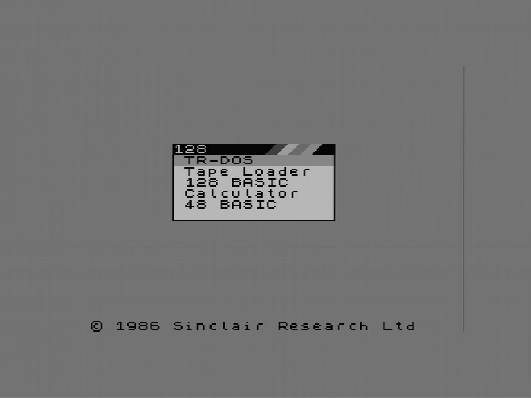

    Дошли руки до включения и моего Феникса, вместо дд70 поставил 555 серию, так как нечаянно запаял её вместо дд15... При включении происходит какие то чудеса, то в матрасе остается, то меню, но на чёрном фоне... При чём по меню бегаем нормально, не заходит тока в 48 васик, в 128 ом пробовал команды, вроде выполняет... Ресет работает чере 10 раз приходтся питанием ресетить... Питаю пока тока от компа, через молекс, клаву отцепил от писюка, пишу сейчас с экранной Бывает после ресета на экране череда полос, потом на 1/3 экран заполняется какими то квадратиками и снова ресет идёт, тоненькие полосочки пробегают и... либо меню на чёрном фоне, либо так матрас и остаётся, либо экран заполняется командами типа COPY и т.д. в тр-дос не заходит ВГшку не ставил появляются олоси чердующиеся шириой ... Вот такой косяк, подключил ока по ЧБ к тв-тюнеру, узенькая полосочка справа есть, воде кондеем убрать можно, но это мелочи...

    Кажись добил я Феню, панельки ни к чёрту, что я цанги не взял, опять всё переткнул и всё пускается и работает с полпинка, завтра буду дисковод мучить, сегодня уже поздно...

    Что то я не совсем понял, ты его запустил или нет?
    И если запустил, то в чем проблема была. Для других возможно пригодится твой опыт.
  7. #807
    03.08.2008
    г. Самара
    299
    Запустил
    Проблема, как я понял, была в плохом контакте, только где не знаю, все микрухи перетыкал, заработал, все меню работают, TR-DOS заходит, тока пока без дисковода, нету времени на это да и питаю от 5 вольт, полоску справа тоже пока не убрал... Позже отпишусь по поводу дисковода, ещё бы прямой шлейф найти
    Поди, жидким флюсом панельки залил. Он туда легко проникает, а промыть непросто. Я свою плату в спирте купал и с кисточкой все мыл. В УЗ ванну платка не влезла, к сожалению
    Да, с жидким, но не в этом дело было, включил то через неделю как спаял, так что не аргумент... Промывал зубной щёткой, промакивая в спирт, нормально всё помылось....

    Поздравляю. Теперь полоску убирай
    Тут либо кондерчиком, либо подобрать микруху DD37(К555ИР16) надо.
    Микруха берется исходя из правила, чем древнее тем лучше Раз уж полоска появилась.
