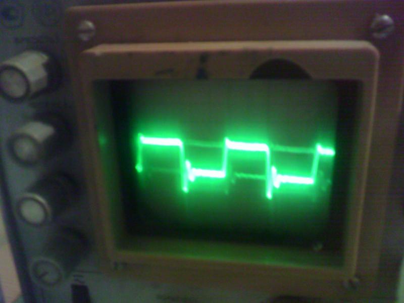

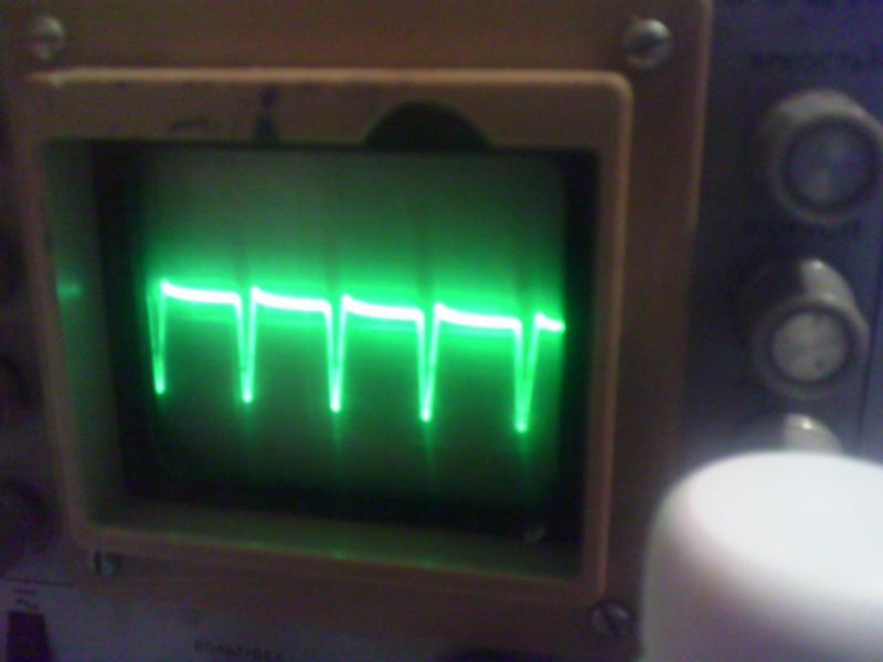

    Цитата Сообщение от Shnurkov Посмотреть сообщение
    По мультиплексорам пока что заметил следующее
    DD25: соответствуют
    DD26: на 13 ноге уровень, а на рабочем кроме уровня еще и импульсы
    DD27: на 12 ноге импульсы в 1 строку, на живом в 2 строки
    DD28: на 4 и 12 ногах импульсы в одну строку, на живом в 2 строки
    DD30 на 14 ноге уровень, на живом уровня нет
    Проверял без сима, с воткнутым тестовым ПЗУ, которое последнее от Mick.
    На живом H1 должен быть везде - иначе он уже не живой
    Проверь еще мультиплексор DD24, потому как что то ты сказал про DD26: на 13 ноге уровень, а на рабочем кроме уровня еще и импульсы - а это сигнал MMA3
    01.02.2007
    Орёл
    680
    H1 есть, просто нога окислилась что ли, поковырял, прорезался этот самый меандр.
    По D24:
    9 нога - уровень, на живом там что-то типа меандра
    11, 13, 14 нога - внешний вид отличается, на живом там импульсы и вверху и внизу, на неживом низа нет, да и верх какой-то тоже другой. Фотографировать надо какие-то осциллограммы?
    14.06.2005
    г. Калуга
    10,149
    216
    776
    420 сообщений
    23 Post(s)
    По D24:
    Так, уже интересно. На 1 ноге (сигнал H2) должен быть меандр
    на 11 и 13 ноге сигнал должен быть одинаковый(V6).
    Для интереса посмотри еще выводы 4,7,12. Должны сигналы менятся
    Раз развертка есть, то счетчики работают.
