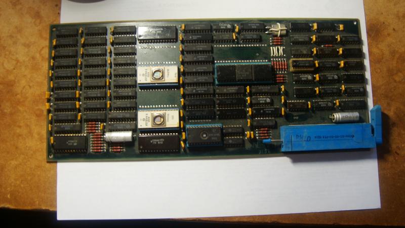

    По умолчанию плата от Эл 85 для работы с MS DOS
    Предлагаю к обозрению платы от Электроники 85 - МС-1702
    на плате стоит проц 1810вм88 2 ПЗУ типа РФ4 и ОЗУ на 565ру7 - думаю 1мгб

    Интересно, как там видео реализовано.
    Надо же, а я думал, это всего лишь легенда... Сергей, выкупайте
    А для этого надо бы описание почитать и управляющую программу посмотреть.
