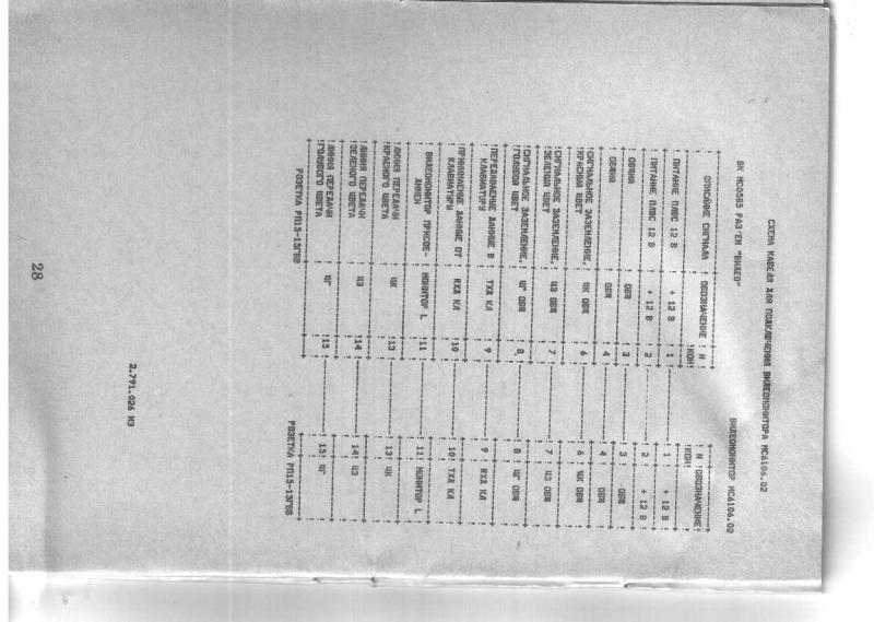

    CodeMaster,
    Да мне тоже пофиг на твои факты.
    У меня есть монитор, я его неоднократно подключал и прекрасно знаю что куда подключается и что откуда берётся. И синхра там берётся либо из зелёного, либо со 2 вывода. Схема тому подтверждение.
    А то, что у тебя работает с синим ещё ничего не значит. Возможно волшебным скальпелем была перерезана волшебная дорожка, а потом волшебным куском МГТФа была сделана волшебная перемычка, вот и работает с синим. А с завода эти мониторы шли именно так, как я говорю.
    Х.з. как они к тебе шли, а у нас в городе все такие :-)))
    Ты забыл упомянуть, что волшебным образом кто-то заменил страницу в инструкции, что бы соответствовать внесённым изменениям ;-)
    Вообще, суть в том, что вариантов МС 6106 была куча вариантов и в том числе CGA-совместимый.

    CodeMaster,
    Это по тому что у тебя город неправильный))) В который завозят неправильные мониторы)))
    Ыыы... эээ...
    А можно скан страницы?
    ЗЫ: Я тут схему Э-85 покурил. Дык вот. Там в видеоконтроллере синхра действительно подмешивается к синему цвету. А в расширителе видеоконтроллера синхра подмешивается ещё и к зелёному цвету. Так что работать должно с любым монитором
    Да пжалста

    anasana,
    Изображение правда очень медленно, но ползёт по вертикали.
    А знаешь почему? Правильно! Потому что нет кадровой синхронизации
    А за кадровую синхронизацию отвечает перемычка в блоке развёрток. "Пропаяй" её в положение 1-2
    О втором варианте, я думаю, подмес синхры на синий цвет нужен если подключать цветной монитор (6106) в ч/б режиме работы ПВК без платы расширителя видеопамяти, а не к 6105. Я помню если мы в техникуме вытаскивали из компа плату НВ2 и включали его, на экране (у нас были все моны только модели 6106) всё рябило именно так как и у меня донедавна.
    Ну хоть один человек поддержал. Спасибо.
    CodeMaster,
    Да пжалста
    И чё? Где там написано, что синхра по синиму передаётся?
    Я и не говорил, что там написано, про синий я говорил из жизненного опыта. У меня нет сейчас желания изучать схему Э85, работает с синим да и ладно.
