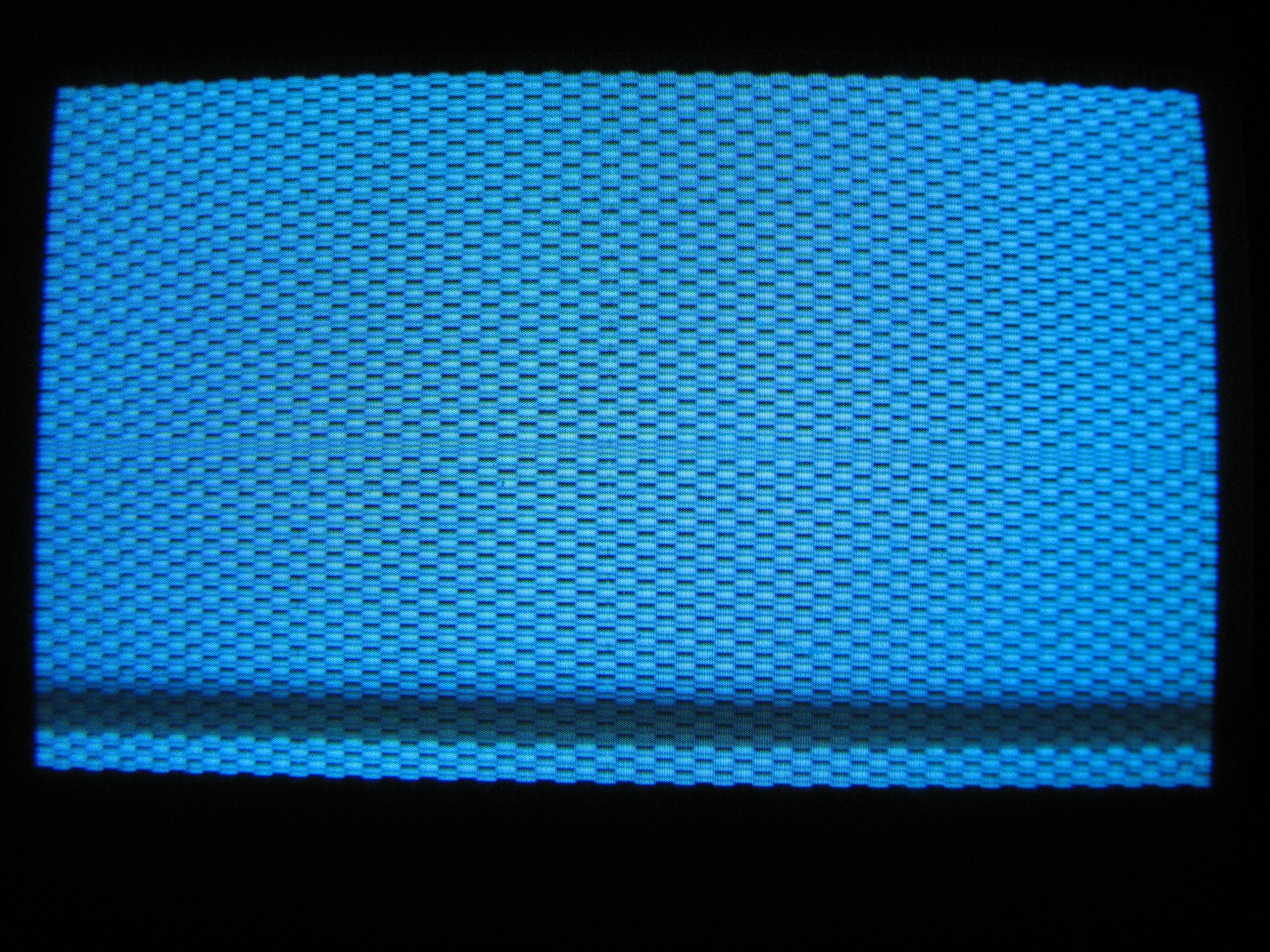

    Ставили такие же с исправного НВ1, и по прежнему не работает ?

    Запустите сначала без D56, затем без D45 - изображение то же?
    Без D44 картинки не должно быть вообще, втч и синхронизации.

    Дальше надо брать осциллограф и проверять наличие сигналов управления памятью видеоконтроллера (RAS/CAS/WE, шина адреса, входы/выходы данных), а также работу сдвигового регистра на D39 и D43, но в его неисправность я практически не верю, иначе картинка была бы куда более регулярной.
    Всё поле памяти разом сдохнуть не могло, поэтому скорее всего из него неправильно читается информация контроллером видеоданных D44, т.к., если бы читалось правильно, то картинка должна быть более случайной, потому что такая регулярность начального состояния ячеек памяти после включения тоже маловероятна. Также проверьте D31 и D32.
    А вообще весьма вероятен вариант, что в монтаже что-нибудь порвалось или замкнуло. Текстолит древний, неизвестно, в каких условиях это лежало 20 лет, включили, оно прогрелось, покоробилось, и ага.
    - Без D56 то-же самое, ничего не поменялось...
    ---------- Post added at 20:42 ---------- Previous post was at 20:25 ----------
    Затем поставил D56 со второго контроллера, все так-же. Без изменений...
    Затем, не вставляя D56, вытащил D45, включил машину, картинка
    сначала та-же, потом перед самой загрузкой с дисководов картинка стала такая:
    http://www.tis.kz/temp/IMG_3633.JPG
    ---------- Post added at 20:54 ---------- Previous post was at 20:42 ----------
    Затем, не вставляя D56, поставил D45 со второго контроллера, картинка как изначально, со всеми микросхемами...
    ---------- Post added at 20:56 ---------- Previous post was at 20:54 ----------
    Затем поставил D56 с первого контроллера, а D45 осталась со второго контроллера,
    ---------- Post added at 20:59 ---------- Previous post was at 20:56 ----------
    Без D44 изображения вообще нет..
    ---------- Post added at 21:01 ---------- Previous post was at 20:59 ----------
    Поставил D44 со второго контроллера, картинка как изначально, со всеми микросхемами...
    ---------- Post added at 21:25 ---------- Previous post was at 21:01 ----------
    А на втором контроллере, вообще нет синхронизации..
    Последний раз редактировалось Andrey_Ak; 06.01.2012 в 18:50.

    При использовании первого контроллера НВ1, на котором постоянная картинка полосок, индикаторы ошибок горят 4 и 2
    В терминале по НВ1 имеем следующее:
    157750/001000
    157746/177777
    После дерганья карточек по НВ1 идет следующее:
    157750/000002
    157746/177777
    т.е. кроме 001000 или 000002 в регистре 157750 ничего не удалось добиться дерганьем НВ1
    По НВ2 имеем следующее:
    157744/001403
    157742/177777
    Без НВ2 имеем следующее:
    157744/000000
    157742/177777
    При использовании второго контроллера НВ1, на котором нет ни изображения ни сихронизации, индикаторы ошибок горят 2 и 1
    В терминале по второму НВ1 имеем следующее:
    157750/001002
    157746/000002
    С дисководов пытается грузится в обоих случаях...
    Вот таблица кодов в исправном варианте:
    Конфигурационная таблица.txt
