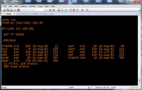

    По умолчанию RTEM-11 - продолжение
    Благодаря выкопанным из запасников anasana кусочкам RTEM/VMS, появилась возможность немного поисследовать вживую.
    Первый взгляд на структуру диска в RTEM-11. Без особых выводов из увиденного...
    RSX-11M-PLUS V4.6  BL87   1024K              27-JAN-12   22:57:27
    Task: RTET1   Partition: GEN     Status: SEF STP WFR -PMD REM MCR CMD
     Own: TT1:    I/O: 0.    Dpri: 50.  Pri: 50.  Spri: 45.   Len: 00200300
    R0 = 000000  R1 = 143776  R2 = 143776  R3 = 143312  R4 = 144350  R5 = 143654
    PC = 174404  PS = 170000  SP = 165320  $DSW = 1.    Eflg = 000042 000010
    LUN File                               LUN File
    1.  TI0:                               14. DU1:
    2.  DU0:RT11SH.SYS;1                   15. DU1:
    3.  DU1:RT11PR.SYS;1                   16. DU1:
    4.  DU1:RT11SW.TMP;0                   17. DU1:
    5.  DU1:                               18. DU1:
    6.  DU1:                               19. DU1:
    7.  DU1:
    8.  DU1:
    9.  DU1:
    10. DU1:
    11. DU1:
    12. DU1:
    13. DU1:
    Итак, мы имеем общий образ (RT11SH.SYS), личный образ (RT11PR.SYS) и временный образ (RT11SW.TMP) открытые на LUNах 2, 3, 4. LUNы нам впрочем интересны только с точки зрения того, что они передаются в структуре VS$SET которую смотрит DUP (которому эти LUNы глубоко пофигу).
    Копаясь в образах и глядя на VS: уже из под RTEM, видим:
    RT11SH.SYS - обычный образ диска, два сегмента, два используются, второй последний, оба стартуют (файлы) начиная с блока 10.
    Первый сегмент забит пустышками (файл со статусом 100000 - protected/никакой без имени, без расширения, без даты, без размера).
    Второй сегмент содержит системные файлы, остаток сегмента забит пустышками как и первый.
    Образ обрезан по последнему используемому блоку.
    RT11PR.SYS (автосоздался, ничего не писал на диск) - обычный образ диска, 1 сегмент, 1 используется, он же последний, стартует с блока 8.,
    содержит запись для " EMPTY.FIL". То есть самый обыкновенный образ диска какие они в обычной жизни бывают.
    При просмотре VS: из загруженной системы видим все то же самое, private сегмент стал третьим, второй сегмент слинковался дальше к третьему, номера начального блока в первых двух сегментов отодвинулись на два блока (размер третьего сегмента), номер начального блока третьего сегмента отодвинулся соответственно занятости shared. Попутно стал понятен смысл некоего boot read offset с которым проводятся хитрые манипуляции в BSTRAP.MAC - это собственно и есть размер сегментов из private образа.
    Вобщем кое-что проясняется. В аттаче разобранные думпы.
    Теперь попробую сконструировать образ побольше и положить туда все нужное.

    Еще мельком посмотрел, содержимое shared диска. RTEMFB сделан из RT-11 V4.00C, утилиты его же родные кроме DUP - он переделанный специально под RTEM. Из этого делаю вывод, что RESORC видимо тоже должен быть переделанным, но его нет. В RT-11 V5 родные DUP и RESORC сами разбираются с RTEM.
    Время в системе не идет. В V5 предусмотрен хук чтобы брать время из RSX.
    Образ RT11SH.SYS не bootable. В загрузчике прописана программа, расчитанная на живой PDP-11, печатающая "?BOOT-F-No boot on volume". Причем загрузчик нестандартный - вторая инструкция не BR. При запуске RTEM он сам находит RTEMFB.SYS и VSM.SYS (или тупо подсоввывает boot read routine для него).
    RTEM также позволяет грузить обычный диск из под себя (который может быть параллельно обычным загрузочным диском для обычного RT-11). В этом режиме получается, что shared образа нет, а диск используется как private.
    Попутно, из анализа shared образа выше, делаем простой вывод: каталог который в нем есть обязан быть забит до отказа файлами или пустышками дабы у системы не было собзална воткнуть файлики в shared область. Для чего нужен пустой сегмент (и нужен ли) в shared области пока не ясно.
    Еще дополнение: в home блоке (#1) образов RTEM по оффсету 700 прописано ^RRTE, но скорее всего это никак не используется и просто для информации.

    По умолчанию RTEM-11 shared image
    Полноценная система для RTEM-11 V1.0.
    SWAP  .SYS    25P 01-Feb-82      RTEMFB.SYS    82P 01-Feb-82
    NLM   .SYS     2P 01-Feb-82      VSM   .SYS     6P 01-Feb-82
    DIR   .SAV    17P 01-Feb-82      DUP   .SAV    42P 01-Feb-82
    PIP   .SAV    23P 01-Feb-82      FIP   .SAV    61P 01-Feb-82
    JOAT  .SAV    52P 01-Feb-82      RESORC.SAV    15P 01-Feb-82
    KED   .SAV    60P 01-Feb-82      K52   .SAV    55P 01-Feb-82
    EDIT  .SAV    19P 01-Feb-82      TECO  .SAV    50P 01-Feb-82
    FORMAT.SAV    19P 01-Feb-82      MACRO .SAV    51P 01-Feb-82
    CREF  .SAV     6P 01-Feb-82      LINK  .SAV    41P 01-Feb-82
    LIBR  .SAV    22P 01-Feb-82      FILEX .SAV    18P 01-Feb-82
    SRCCOM.SAV    13P 01-Feb-82      BINCOM.SAV    10P 01-Feb-82
    SLP   .SAV     9P 01-Feb-82      DUMP  .SAV     8P 01-Feb-82
    SIPP  .SAV    20P 01-Feb-82      PATCH .SAV    10P 01-Feb-82
    PAT   .SAV     8P 01-Feb-82      HELP  .SAV   107P 01-Feb-82
    BATCH .SAV    26P 01-Feb-82      STARTM.COM     1P 01-Feb-82
     30 Files, 878 Blocks
     486 Free blocks
