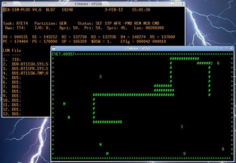

    По умолчанию RTEM-11 -- первый этап раскопок закончен
    Процесс адаптации древнего RTEM V1.0 можно считать законченым.
    Здесь готовый комплект RTEM. Он для VAX/RSX в оригинале, но можно запускать и в RSX-11M/M-PLUS, Micro/RSX и P/OS (в RSX-11M-PLUS, Micro/RSX и P/OS именные каталоги работать не будут - нужно создать каталог, соответствующий login UIC).
    А аттачах:
    • патч для RTEM V1.0 (поправлена передача дат y2k в систему, добавлена передача флагов SCOPE/UCF которые требуются для RT-11 V5 [передается SCOPE+NOUCF]); реально эта фича никогда не работала из-за ошибки в BSTRAP и принудительно установленного UCF для RTEM в RMON; в 5.5+ скорее всего SCOPE окажется всегда включен, но проверять лень ибо и фиг с ним
    • патч для USR, RT-11 V5.7 (перед созданием файла обновляется дата в системе, под RTEM это портило регистры которые потом использовались [проблема есть в V5.6 и новее, в ранних системах возможно создание файла с прошлодневной датой])
    • патч для BSTRAP, RT-11 V5.7 (запись UCF флагов в байт состояния CLI, а не фиг знает куда; проблема во всех RT-11 V5)
    • патч для RMON, RT-11 V5.7 (убран принудительный UCF под RTEM - иначе какого фига BSTRAP пытается его включить согласно флагов RTEM [проблема во всех RT-11 V5])
    • оригинал RTEM V1.0
    • исправленный RTEM V1.0
    • исправленный shared образ с RT-11 V5.7
    >RTE /VS
    RTEM-11 (VAX/VMS) V01.00
    RT-11FB  V05.07
    .SET SL ON
    .DA
    3-Feb-2012
    .TI
    13:20:39
    .SH CONF
    RT-11FB  V05.07
    Booted from VS0:RTEMFB
    USR     is set SWAP
    EXIT    is set SWAP
    KMON    is set NOIND
    MODE    is set NOSJ
    TT      is set NOQUIET
    ERROR   is set ERROR
    SL      is set ON
    EDIT    is set KED
    FORTRAN is set FORTRA
    KMON nesting depth is 3
    Global .SCCA flag is disabled
    CLI is set DCL, CCL, UCL, NO UCF
    Emulated RT-11 environment, processor type unknown
    60KB of memory
    FP11 Hardware Floating Point Unit
    Extended Instruction Set (EIS)
    50 Hertz System Clock
    Multi-terminal support
    Global .SCCA support
    FPU support
    Extended unit support
    .ME
    Address   Module    Words
    165324    VS          854.
    136020    RMON       5986.
    122614    SL         2882.
    001000    ..BG..    20934.
    Теперь можно в спокойной обстановке писать свой RTEM...

    Хе-хе. Игрушки которые используют системные вызовы, а не лезут к регистрам, можно запсукать
