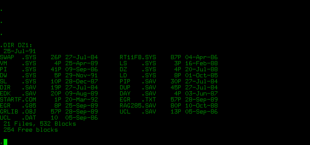

Снова извиняюсь, что встреваю, но вот две прошкины родные дискеты, может пригодятся?
первая (каталог диска)
Код:Image : story.dsk Format : DZ Size : 400 Kb Volume ID: RT11FB Owner : ALEX File Blocks Date Bytes ---------- ------ ----------- ---------- < UNUSED > 26 13'312 OS85 .SYS 87 27-Jul-1988 44'544 DAY .SAV 4 27-Jul-1988 2'048 UCL .SAV 4 27-Jul-1988 2'048 NED .SAV 16 27-Jul-1988 8'192 DMP .SAV 2 27-Jul-1988 1'024 PIP .SAV 30 27-Jul-1988 15'360 DIR .SAV 19 27-Jul-1988 9'728 DUP .SAV 45 27-Jul-1988 23'040 LD .SYS 8 27-Jul-1988 4'096 DZ .SYS 4 27-Jul-1988 2'048 DW .SYS 5 27-Jul-1988 2'560 VM .SYS 3 27-Jul-1988 1'536 PI .SYS 41 27-Jul-1988 20'992 LINK .SAV 49 27-Jul-1988 25'088 SETUP .SAV 29 27-Jul-1988 14'848 RESORC.SAV 23 27-Jul-1988 11'776 DIT .SAV 32 27-Jul-1988 16'384 DIT .HLP 10 27-Jul-1988 5'120 SL .SYS 10 27-Jul-1988 5'120 IND .SAV 51 27-Jul-1988 26'112 TET .SAV 25 27-Jul-1988 12'800 LE .SYS 3 27-Jul-1988 1'536 LP .SYS 3 30-Dec-1987 1'536 UCL .CCL 11 12-Oct-1988 5'632 SWAP .SYS 26 27-Jul-1988 13'312 < UNUSED > 87 44'544 < UNUSED > 133 68'096 ---------- ------ ----------- ---------- 25 Files, 540 Blocks 246 Free blocks[свернуть]
и вторая
временная ссылка > http://sderni.ru/264867
Где?Не может быть там ДВК-шных дровишек. Это же копия с чего-то DEC'овского. У первого (датирован февралём 84) в начале .MODULE DW,RELEASE=V05,VERSION=10,COMMENT=<RD50C Mini-winchester disk for PC>, у второго, который (С) - .MODULE DW,RELEASE=V05,VERSION=20,COMMENT=<RD50C Mini-winchester disk for PC>, у этой версии еще присутствует .SBTTL INSTALLATION VERIFICATION ROUTINE, и вот здесь, скорее всего, какая-то верификация и не проходит.Точно-точно. мне его подкинул один знакомый, который коммерцовал этим TSX-ом, выступая дилером Потёмкина и компании, ставил на 85-е. Потом решил ставить еще и на ДВК, получил от Потемкина соответствующий дистрибутив, но что-то у него не получилось и он подкинул всё это мне. Я взял 85-й дистрибутив (ДВК-шный почему-то я сразу не взял, уже не помню), поставил его на ДВК, нашел, где Потемкин и компания прикрутили защиту по серийнику, отключил это дело и TSX на ДВК заработал. Я вернул тому товарищу все диски вместе с моей инструкцией, а копию, между делом зажал.![]()

Значит просто драйвер не проверяет при инсталяции что это прошник и потом в эмуляторе ДВК падает из-за обращения к несуществующим регистрам.
