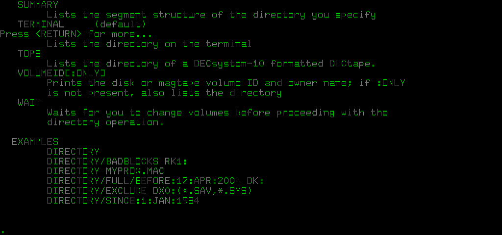

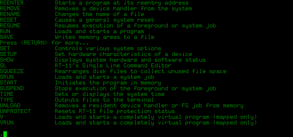

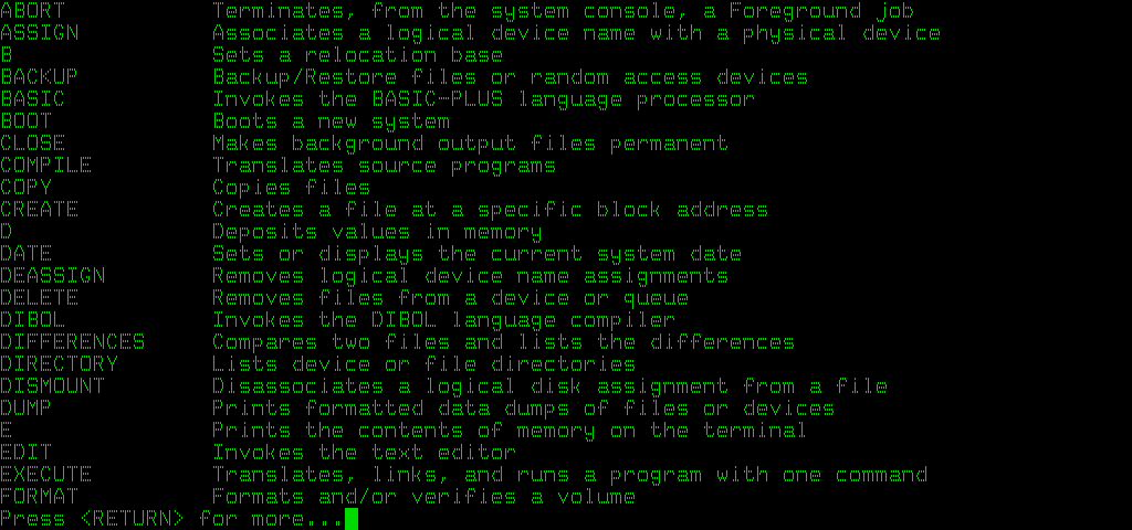

    В RT-11 есть встроенный хэлп - краткий по всем командам HELP *
    и подробный HELP DIR - например
    Это я всё к тому, что освоитесь в RT-11 вы на удивление быстро,
    но несмотря на кажущуюся простоту - это очень мощная система и
    при этом очень быстрая.
