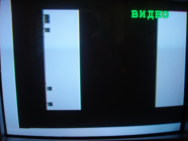

    ну, вот сфотал в нормальном качестве. и еще 2 фотографии того что выводится на экран при подключении питания. Кто скажет что смотре

    07.08.2007
    936
    61
    26
    25 сообщений
    справа вверху, где пзу-ха, 8 резисторов впаяно 3 + 5 вроде. Так вот к нижним трем проводок +5 идет, а к верхним вроде нет. Присобач, это должно быть подтяжка уровня по питанию.

    105
    ок подпаяю. может кто расскажет зачем там еще одно место для пзу?
    14,287
    202
    1,456
    946 сообщений
    а раньше ПЗУшки на 16к были редкостью или стоили дороже, вот и ставили 2х8. иногда если высота корпуса позволяла то одну на другую. резисторы на месте пустой ПЗУ подтягивают шину данных на +5v.
