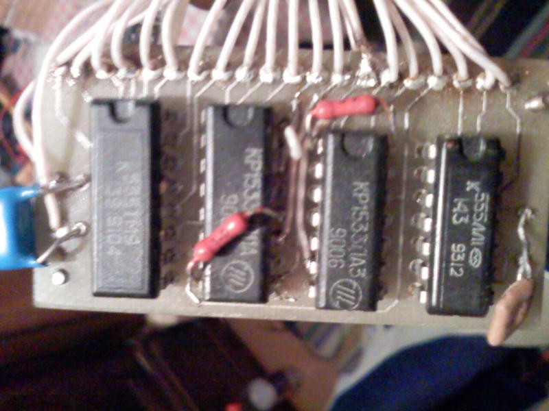

    приобрел немного железа, в общем 5 секов, один ленинград уже восстановил и запустил, короче радуюусь. Ленинград-2 и к нему какаято плата, кто скажет зачем и схемка может существует, а то некоторые провода поотпадали
