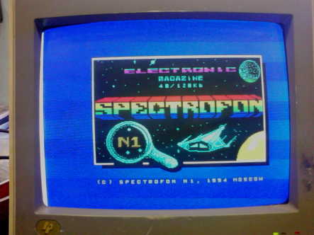

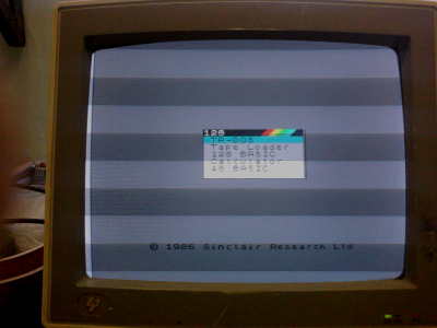

    14
    На белую полосу слева пока забил , что то с сигналом I , он у меня напрямую пока заведен . Горизонтальные полосы косяк телефона . Да и надо еще центровку и размер по горизонтали регулировать . Сбил когда превращал сей монитор в VGA .
