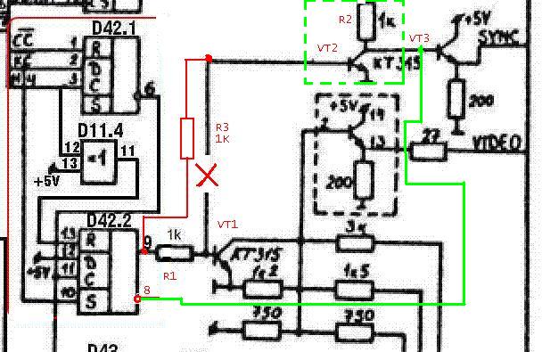

    боюсь что без осцила - не осилить
    ну если дело именно в аналоговых цепях - можно и перебором вариантов.
    Для начала удалить транзистор, на котором смешиваются RGB. Посмотреть, не появится ли растр.

    На вход VideoIn телевизора подан Sync, на фото же видим черно-белое изображение с градациями. Я бы проверил следующие вещи...
    Хм. действительно - промухал я схему включения транзисторов. сорри...

    Цитата Сообщение от Maciej Посмотреть сообщение
    I'll be very grateful if someone could translate it into english(or into polish)
    I think the picture would be better
    You may try any of the following:
    1. Cut D42.9-VT2.base wire and add R3 (in red on scheme2.jpg)
    2. Remove R2, VT2, and add wire between D42.8 and VT3.base (in green)
    3. Remove VT1
    And (regardless of the choise) try to reduce SCART's 16pin pullup resistance from 220 to 75..150 Ohm.
    Good luck!
    Thanks, that cleared up everything
    3. Remove VT1
    Good luck!
    Unfortunatly it didn't help.
    I've took another one TV(FUNAI MK5 TV-2000T) and connect via SCART. Turned on AV mode and it works , but:
    -only with VIDEO signal(monochromatic); additionally screen is in negative
    -RGB and SYNC doesn't work.Following foto show case when D42.9 is connected directly to base of VT3(VT2&R2 removed)
    When i've puted +5V on RGB Status(16 pin)it did nothing because 16 pin of SCART is connected to the ground in this model
    Regards

    На фото видно, что на телевизоре есть видеовход COMPOSITE. Надо сначала попробовать подключить компьтер через него (черно-белый), если всё в порядке - то пробовать через SCART.
    Speccy-2007 128/AY/TR-DOS
    17.03.2009
    Moscow
    537
    29
    56 сообщений
    Так это ж фунайкин разъем, на фото выше уже видно что и как на нём работает...
