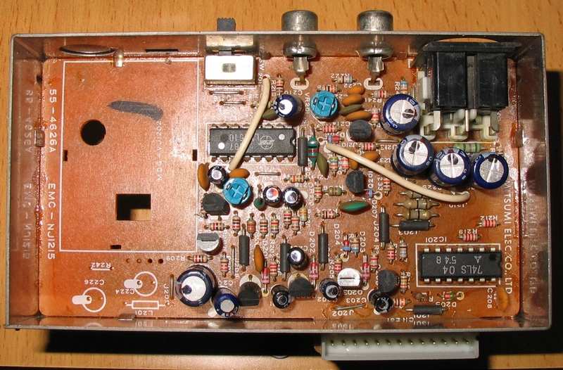

    При подключении MSX2 YIS503III к обычному PAL-тв (RGB монитора временно нет) - показывает вот такую картинку
    Это что-то с системой кодирования сигнала или VDP полетел?
    Может что-то с м/сх видеопамяти?

    Дело в том что MSX выдает изображение в формате NTSC, а телевирзор у Вас формата PAL. У себя я решал это убиранием цветности до нуля, прада тогда получаеться черно-белое изображение

    Если эта YIS503III из поставок КУВТ-2 для школ фирмой Синзидайся.. то скорее всего и NTSC телевизор не поможет.. будет точно такаяже картинка.. просто на борту ямашки нету цветного модулятора, выход только чёрно-белый по разъему AV ну а цветные полосы потому что телевизор ловит в спектре видеосигнала частоту 4.43 ибо её в изобилие внутри ямашки )

    Сейчас открыл Ямаху (моя именно КУВТ2) - посмотрел на плату видеовыхода. Нет никаких регулировок потенциометрами и по элементной базе, похоже, действительно только ч/б выход.
    Зато когда трогаешь проводки в шлейфе от материнки к видеомодулю - цветовые помехи начинают меняться. Налицо наличие наводок. Т.е. про частоту 4.33 похоже правда.
    Кстати, насколько я помню, в классах КУВТ только у учительских машин были цветные мониторы. Ученические шли с монохромными зелеными. Т.е. поскольку модуль видеовыхода съемный, в поставку КУВТ включили его монохромную версию.
    Вот еще фото гнезд сзади - на корпусе есть отверстия под RF-модулятор с переключателем цветного/чб выхода.
    Еще на форуме у коллеги AlexBel машинка подключена к телевизору похоже через TV-out и изображение прекрасное. Может быть это потому что у него MSX-1 ?

    что бы выход был цветным, модуль должен быть таким http://foto.mail.ru/list/yamaha_msx/29/42.html
    Wowik
    В моей ямахе YIS503II , судя по сетевому модулю - учительский вариант, модуль выглядит так.
    Сбоку написано VA93490
    Видео выход цветной естественно.

    В общем посмотрел я мануал - цветной TV-out есть только у YIS503II - т.е. MSX-1.
    У MSX-2 цветной выход только через RGB.
    Видимо изначально MSX-2 позиционировалась как исключительно цветная машинка, комплектующаяся RGB-монитором.
    А TV-out это не для работы а для диагностических целей.

    ага.. с 80 символьным режимом цвет через модулятор будет мучением а уж через RF вобще кошмаром
    Wowik
    А ещё ученические ямахи комплектовались чёрно-зелеными мониторами и цветной видео выход был для них видимо не актуален.
