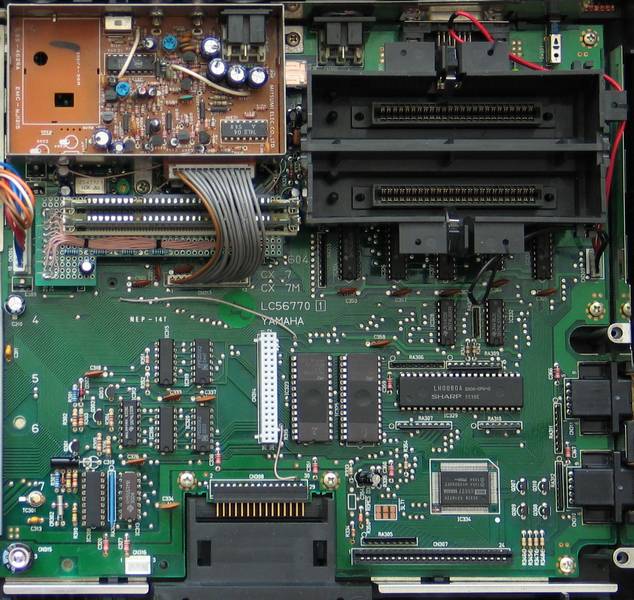

    Т.е. если я пока SUB-ROM не ставлю, то можно ничего не переделывать? ( просто надобности в новой прошивке пока не ощутил).
    Кстати, а существует в свободном доступе прошивка от русской КУВТ2?
    З.Ы. извиняюсь если уже успел надоесть своими вопросами.
    Наверное да, но думаю стоит всё таки сразу ставить прошивку от MSX2.
    В базе ПЗУ эмуляторов есть образы ПЗУ большинства моделей, в том числе и РУССКИХ.

    Завелась таки Ямаха , прошивку пока не менял, видео память на симах, метр оперативки от caro, осталось надыбать тесты для проверки всего этого хозяйства.
    Отдельное спасибо caro за помощь.

    Вот хороший тест для памяти:
    http://msx.retro8bits.com/msxutils/misc/tstmap42.pma

    Вот такая балалайка получилась (YIS503II --> YIS503III) в окончательном виде, прошивку поменял, часики идут, VDP заработал с симами (погонял в играх глюков пока не наблюдал), как говорится если сильно приспичит то можно и так, к тому же меньше пайки на основной плате, два пина от цанговой панельки на вместо красного провода, Beer 202 IDE тоже работает нормально, дату больше не спрашивает, берет из часов.
