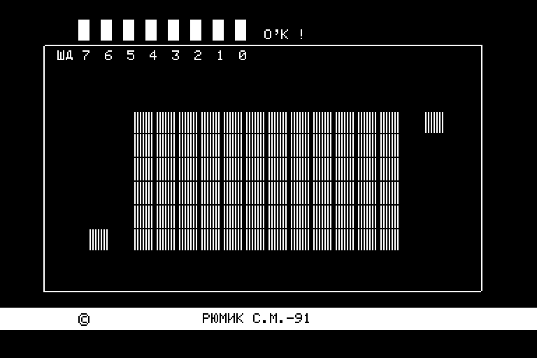

    Глянул рисование клавиатуры в тесте Рюмика. У меня пока только одно предположение по картинке теста с реала - процессор работает не вполне корректно. Стоит попробовать поменять не память, а процессор, если он в панельке.

    Заменил процессор - то же самое. Либо дело не в процессоре, либо оба процессора имеют одинаковый дефект. На случай, если второй предположение верно, поищу, откуда выпаять ещё процессор...

    Отпаивать не стоит торопиться. Не могу сообразить, что именно должно было неправильно сработать в процессоре, чтобы получить ту картинку клавиатуры. Команды lxi b,...; dcr b; dcr c; jnz использовались и в моем тесте, а он отработал нормально. Если пзу с тестом 100% правильное, то дело или в процессоре или при чтении команды из пзу до процессора доходит искаженный код. Искажение может быть связано или с шиной данных или с шиной адреса (т.е. чтение не из тех адресов, которые выставил на ША процессор).

    Поздно, уже выпаял. Выручила плата от старого советского синтезатора Но картинка клавиатуры не изменилась. Сейчас идёт тест, но, думаю, будет то же самое. А вот ПЗУ - возможно. Одна микросхема М2716 уже подвела в "Специалисте", возможно, с другой тоже проблема. Сейчас попробую прошить тест Рюмика в М2732 (в обе половины), если нормально не пройдёт, буду либо делать программатор для 573РФ2 (мой TL866 их не прошивает, не хватает напряжения), либо как-то присобачу флэш.

    Спасибо! Но дело оказалось именно в ПЗУ. Я зашил тест Рюмика в М2732А (в обе половины) - и клавиатура отрисовалась корректно и полный тест прошёл без ошибок. К сожалению, у меня нет М2716, кроме тех, что покупал на "Алиэкспрессе", но, думаю, дело не в серии, а именно в самих, бракованных, микросхемах. Теперь понятно, почему эти микросхемы не работали в знакогенераторе агатовской "Ячейки-121" - я списал это на нехватку быстродействия ПЗУ. И, возможно, поэтому у меня не получилось оживить плату "Вектора" - там я использовал ПЗУ из этих же.

    Могу только поздравить с нахождением ошибки, теперь adrtest точно не нужен. Насчет memtest - раз он выдавал правильную CRC, значит он правильно прошился и правильно читался в специалисте и даже правильно тестировал память, в отличие от теста Рюмика, который получается читался с ошибками.
