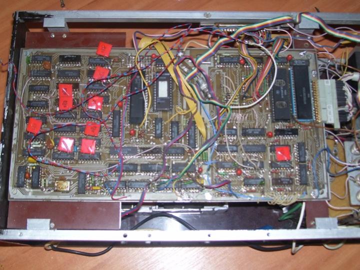

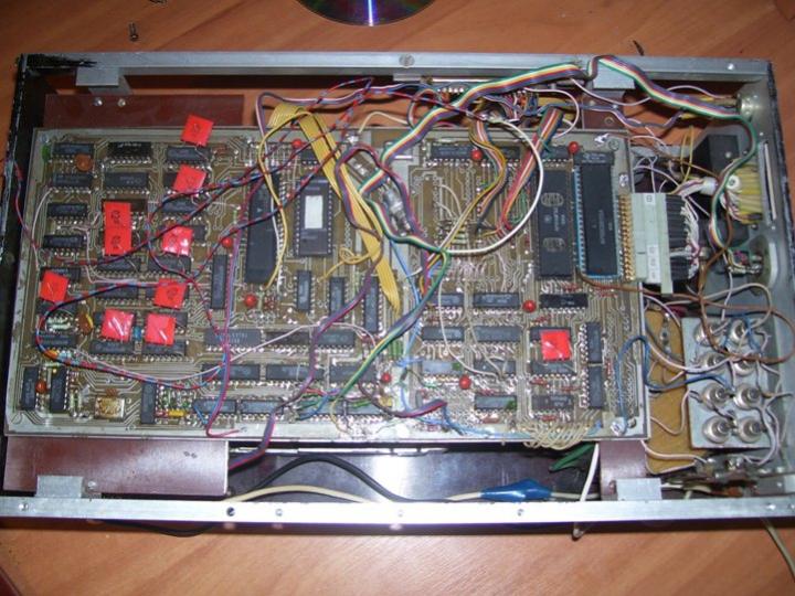

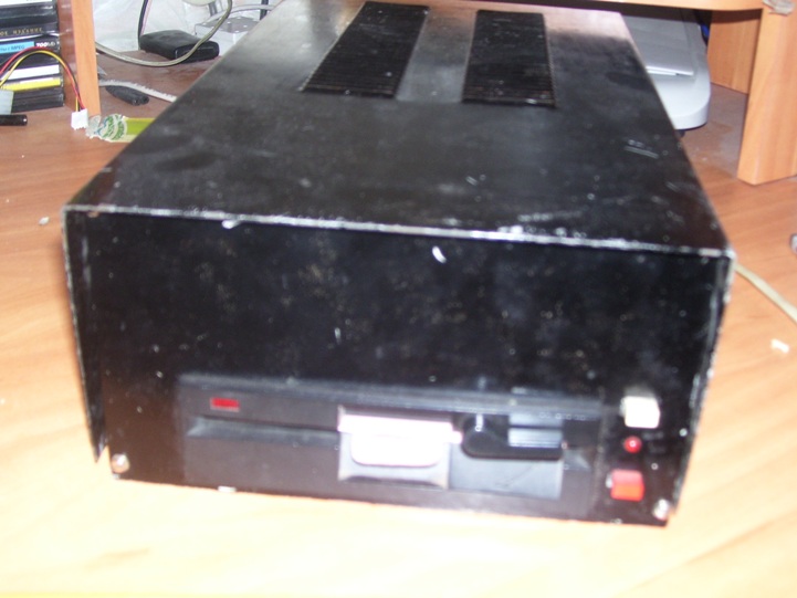

    По умолчанию Опознайте пожалуйста спекки
    Купил неделю назад в Царицыно системничек Спектрум. Полазил на форуме - вроде плата похожа на магик 06 по расположению деталей, но моя точно с ВГ93.
    Помогите с опознанием плиз!
    Нет, только не "Магик 06", в котором стоит 100-ногая ULA.
    23.11.2005
    799
    Пентагон-48. Интересно, никогда не видел такую плату с установленной ВВ55.
    25.11.2007
    Симферополь
    2,164
    вв55 ставили на пентагоны почти всегда ибо на ней собран кемпстон порт.

    +1
    Я самолично собирал "Пентагоны 48" и ставил на них ВВ55 для джойстика (и не только).
    P.S. Схемы и монтажки имеются. Если нужны пишите в ЛС адрес электропочты.
