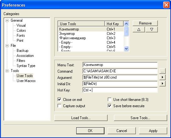

    3. Далее прикручиваем к редактору компилятор вызываемый по нажатию Ctrl+1
    Tools → Preferences → User Tools (горячие кнопочки)
    Рис.1
    В Menu text пишем название т.е. Компилятор
    В Command прописываем путь к компилятору
    В Argument указываем, текущий текстовый файл + .txt и дописываем собственно файл с командами z80.cmd (в пакете с компилятором)
    В Inital Dir указываем текущую директорию
    В результате нажатия Ctrl+1 получаем компиляцию (ассемблирование) текстового файла открытого в данный момент и сохраненного в папке с компилятором.

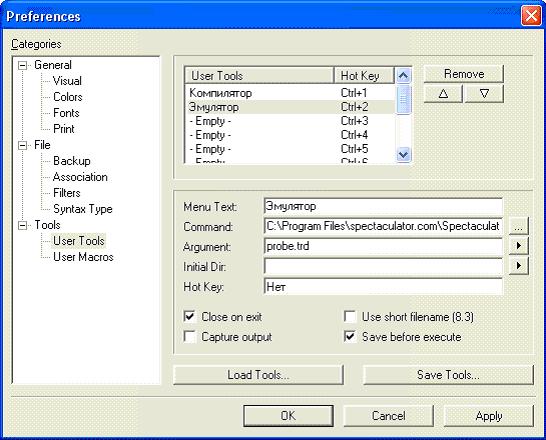

    4. Далее прикручиваем к редактору эмулятор вызываемый по нажатию Ctrl+2.
    Рис.2
    В Menu text пишем название т.е. Эмулятор
    В Command прописываем путь к Эмулятору
    В Argument указываем образ диска *.trd который будет запущен сразу после загрузки эмулятора
    В результате нажатия Ctrl+2 получаем запуск эмулятора вместе с *.trd образом диска (в данном случае probe.trd).
