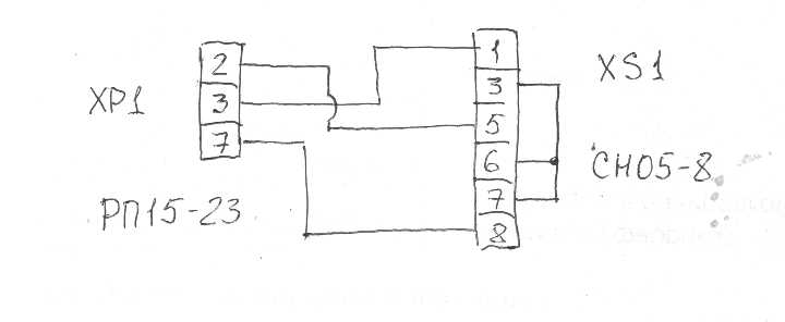

    распайка разъема "Стык С2" на терминале
    Вопрос первый: где бы узнать "человечьи" обозначения контактов С2 (вместо этих 106, 107 и т.д.)?
    Вопрос второй: у меня вместе с Э-60 кроме вот этого 6-ти проводного кабеля есть так же и 3-х проводный кабель, в чём их отличие? Вот его схема "с коленки":

    Цепи интерфейса стык С2       Сигналы RS-232
    102 - Сигнальная земля     -  GND
    103 - Передаваемые данные  -  TX
    104 - Принимаемые  данные  -  RX
    105 - Запрос передачи      -  RTS
    106 - Готов к передаче     -  CTS
    107 - АПД готова           -  DSR
    108 - ООД готово           -  DTR
    109 - Есть сигнал          -  DCD
    Вчера попробовал, отличий пока не заметил, оба работают.
