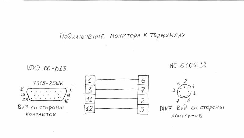

    По умолчанию Схема кабеля для подключения монитора МС6105.12 к терминалу 15ИЭ
    Кстати, а если ли где-то сводный ресурс по распиновкам разных версий МС6105?
    Тогда уж нужно искать и распиновки разных 15ИЭ-00-013.
  4. #24
    26.04.2009
    6,498
    331
    255
    223 сообщений
    А что такие были? И чем они отличались?
    У меня как минимум три варианта.
    Отличались распиновкой и во варианте с МС-6105 на разъеме не было 27 и 60 Вольт.
    Оч. интересно, даже не подозревал. Один для "родного" варианта, второй для МС6105, а третий какой? И интересно, а по маркировке они как-то отличаются? Надо проверить распиновку своего терминала на соответствие с документацией.
    Третий - Фрязинский монитор с раздельным питанием и видео на разных разьемах.
    Да видел такое в ТО на 15ИЭ, там на рисунке есть вариант с выводом видео через отдельный выход типа антенного что-ли.
    Но, касательно собственно видео сигнала у 15ИЭ всё довольно понятно, в отличии от МС6105, там вариантов поболее будет. Поэтому я и подумал, что надо какаю-то сводную табличку сделать.
    Как раз МС-6105 к 15ИЭ-00-013 шел только одной модели. С 15 пиновым разъемом и 5-штырьковым. ИМХО.
    У меня вот другой с DIN7 и с "антенным" входом (как правильно это разъём называется?) Я так понимаю его и с БК использовали (с дополнительным БП для монитора).
    Я не про 15ИЭ конкретно, а вообще про МС6105, т.к. зная распиновку можно подключить к чему угодно, почти.
