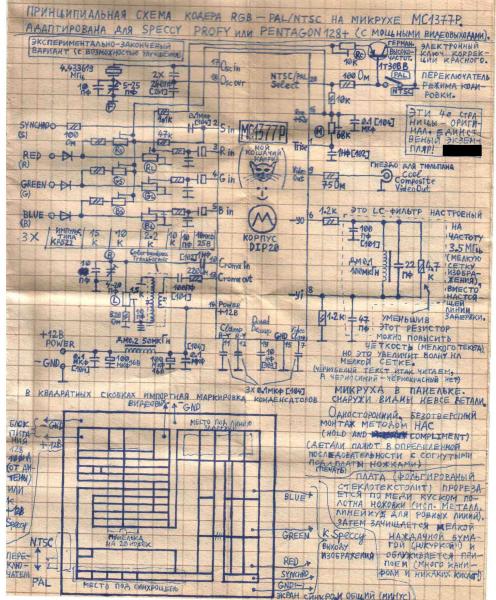

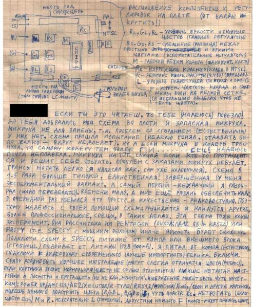

    Достался кодер на MC1377P с редчайшим мануальным мануалом ;-) Врядли кто по нему будет собирать, но просто не мог не сохранить это для истории, так как качество написания "документации" напомнило мне как я когдато старательно переписывал листинг программы для МК-85 :-) Персональные данные заретушировал, позже выложу фотки самого девайса.
    З.Ы. Необрезанные сканы, но проживут они там не долго.

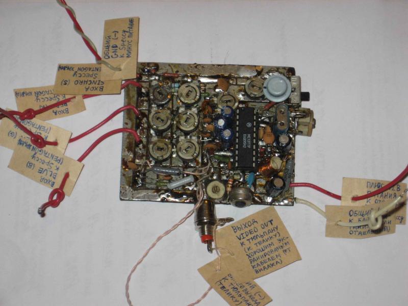

    Теперь обещанное фото девайса. Я бы так паять не рискнул ;-) но 15 лет назад макеток не было.
