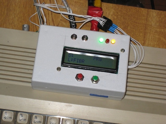

    Все-таки с LCD дисплеем более удобный для использования вариант.
    Да, согласен. Новый вариант платы с мегой644 будет под LCD.

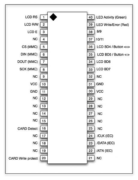

    Все, что можно было выжать из схемы MMC2IEC с прошивкой под SD2IEC. Оригинал статьи http://www.sascha-bader.de/html/sd2iec.html
    Схема распайки соответствует практически один в один "родной" MMC2IEC, за исключением "новых" функциональных дополнений.
    Распайка указана именно под прошивку, приведенную в вышеуказанной статье.
    И еще один нюанс, схема НЕ БУДЕТ работать БЕЗ подключенного дисплея. Это связано с особенностью библиотеки, вернее организации опроса кнопок "BUTTON<+>, BUTTON<-> и организации вывода информации на дисплей по 4-х битной шине.
    С точки зрения функциональности - нормально работает подключение имиджей D64 (чтение/запись) - MMC2IEC - только чтение. И.т.д.
