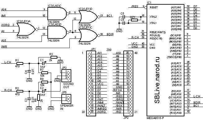

    Цитата Сообщение от ALKO Посмотреть сообщение
    Подскажите пожалуйста,как зацепить это устройство на Z80
    В аттаче схемка для варианта без дополнительной логики .
    я в аюшках не разбираюсь ни враспиновке,ни в програмном управлении (пищалок шумов и уровня сигнала).
    ALKO, ты читать умеешь? Или лень хотя бы 5 последних листов топика почитать? Вот здесь "для особо одаренных и слепых" разработчик написал:
    Новая версия AY_Emul на сайте!
    Нарисовал печатку для Mega16/32.
    Ссылка на сайт автора - в начале темы! Не тормози SNIСKERS'ни!!!
    Speccy-2007 + 48k(пока) + TR-DOS + ZX-VGA
    KAY-1024 v2010/SDCard HxC Floppy Emulator/Epson SD-700/ZX-VGA/.....

    На сколько имею представление , у него ATMega8515 .
