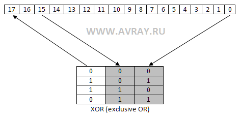

    Версия 22 эмулятора для Atmega8, новый принцип работы в режиме чтения параллельного режима, теперь еще быстрее идет обработка и более безопасно для шины данных.
    В турборежиме вроде как тоже работает от 25МГц и выше, но так как мало контроллеров которые тянут кварцы более 25МГц рекомендуется использовать внешний генератор, в этом случае фьюзы будут -U lfuse:w:0xD0:m -U hfuse:w:0xCF:m
    внешний генератор подключается к PB6
    PS: и еще раз поясню, почему не нужны конденсаторы на кварц в данном варианте, если посмотреть даташит на атмегу8 "By programming the CKOPT Fuse, the user can enable an internal 36pF capacitor between XTAL1 and GND, and XTAL2 and GND." Т.е. если фьюз CKOPT включен (а в приводимых в readme.txt фьюзах он включен), то включаются внутренние конденсаторы на 36пФ
    В версии 23 исправлен генератор шума.
    PS: версии 22,23 будут работать, если у вас подтянута шина данных (а на реалах она всегда подтянута)
    PS2: если у вас реализованы оба #7FFD и #FD, то менеджер памяти может быть медленным и тогда может глючить, в остальных случаях должно быть всё ок.
    PS3: добавил новый RC фильтр, т.к. достаточно всего лишь ФНЧ, проверил, работает отлично, гораздо лучше предыдущих монстров, при подключении к звуковой карте она не входит в ступор, как с предыдущим фильтром, так что рекомендую! Можно на выходе еще поставить конденсаторы 1-10мкФ

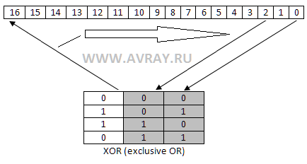

    Бета версия 24.0 двухканальная
    Последний раз редактировалось EvgenRU; 06.07.2016 в 22:01.

    Новая версия, как и обещал.
    Улучшен генератор шума, улучшена таблица громкости огибающих, улучшено смешивание каналов в двухканальной версии.
    Последний раз редактировалось EvgenRU; 28.07.2016 в 21:06.
