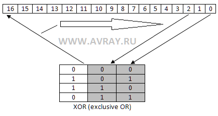

    Эмуляция сабжа делалась по мотивам какого-то эмуля-плеера или чисто по докам?
    Чисто на слух у меня он вроде как идеальный
    Генератор шума сделан так
    нулевой бит так же идет в шум
    PS: если вопрос более глобальный, про эмулятор в целом, то да, за основу был взят тот что изначально был в этой теме, затем была изучена куча мануалов и исходников, различные недокументированные вещи, и, через 3 года вы имеете то что имеете
    UPD: оказалось это не совсем корректно, по последним данным нужно двигать значение генератора на 1 бит вправо, затем, если вытолкнутый бит равен единице, то сигнал шума становится равен единице (иначе нулю) а значение генератора ксорится с 0x14000
    Алгоритм шума (как в оригинальном чипе) в версии 24.2

    Кстати, еще один момент, по самому сигналу. Если сравнивать форму сигнала в редакторе, то в эмуляторе сигнал получается инвертированным, но форма похожа на оригинал.
    UPD: в 24 версии обнаружилось несколько недочетов, в 24.1 будет исправлен генератор шума, микширование канала B и таблица громкости огибающей. В генераторе шума счетчик будет считаться в сторону увеличения, так что со всеми исправлениями шум будет звучать идентично оригинальному чипу.

    Напоминаю, что с 22 версии эмулятор работает в режиме HI-Z, т.е. высокий уровень сигнала это не единица, а высокоимпендансное состояние (это относится к параллельному соединению, в последовательном режиме всё как обычно)
    PS: на всякий случай напомню, что мой вариант эмулятора работает на частоте 250кГц (125кГц, если говорить про звук) для версии 2МГц, и 218.75кГц(109.375кГц) для версии 1.75МГц, так что скорость работы генераторов идентична оригинальному чипу.
    UPD: в связи с тем, что обнаружился оригинальный алгоритм заложенный в чипе, генератор шума будет поправлен в версии 24.2, в 24.1 еще была допущена ошибка в микшировании канала B в двухканальной версии
